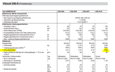

Wie gesagt wenn du ein Gerät mit 2 Ventilatoren hast bist du als Betreiber der Anlage nach EU-Verordnung Nr. 517/2014 beiliegendes Betriebshandbuch zu führen und vom zertifizierten Fachbetrieb die Durchführung der Prüfung dort zu dokumentieren zu lassen, incl. dem dafür verwendeten Prüfgerät.
Die Kältemittel Füllmenge ist doch mit 2,95Kg angegeben. Die jährliche Wartung wird doch erst ab 3KG fällig.

wo hast du das mit den 3 kg her?
Die 5t Grenze bei R410a liegt bei 2,4 kg.
siehe u.a.
https://www.infraserv.com/de/leistungen/facility-management/expertenwissen/f-gase/gwp-rechner/

Die Grenze für jährliche Dichtheitskontrollen bei Kälteanlagen liegt bei Anlagen mit nicht hermetisch geschlossenen Systemen (Split-Wärmepumpen) bei 5t CO²-Äquivalent. Bei hermetisch geschlossenen Systemen (Monoblock-Wärmepumpen) liegt der Grenzwert bei 10t CO²-Äquivalent.
