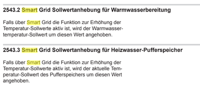

Hi Christoph,
so ganz habe ich deine Frage noch nicht verstanden. Du oder dein HB kann SG ja noch parametrisieren.
Ein Parameter (2543.0) steuert die Anhebung der Raumtemperatur, der Parameter steht defaultmässig auf 0K, also zumindest bei unserer 250A10.
Ein anderer Parameter steuert die Aufheizung deines Pufferspeicher (2543.3) und ein weitere die Anhebung des WW-Speichers (2543.2). Die beiden Speicher Parameter stehen ab Werk auf +10K.
Damit kannst du jetzt steuern ob du etwas Energie im Estrich speichern möchtest, und die Puffer entsprechen um +xK überhöhen willst.

Moin Christoph,
dann stell 2543.3 doch auf +50K, Plus der Vorgabe über deine Heizkennlinie wird vermutlich dafür sorgen das der Puffer auf das max. der WP möglichen aufgeheitzt wird.

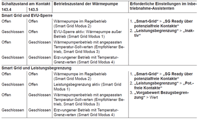

Oder, vielleicht in deinem Fall noch besser, aktivier doch immer wenn die Sonne viel Energie liefert SG - Betriebszustand 4, dann springt der Verdichter immer und sofort an und heizt auf max Werte auf, wo die liegen kann ich dir gerade nicht sagen, sind aber hier im Forum zu finden.
Edit: Weil es mich selber interessiert was eine gute Strategie beim Einsatz von SG sein kann habe ich die SG4 Parameter rausgesucht. Leider doch keine Option für dich.
Ich weiß nicht wie man die Puffertemperatur von der Heizkurve entkoppeln kann.
SG4 = Kontakt (A) und (B) geschlossen: Die Anlagenkomponenten werden auf die eingestellten max. Temperaturen beheizt oder auf die Mindesttemperaturen gekühlt. Der Verdichter schaltet sich sofort ein, auch wenn keine Zeitphase im Zeitprogramm aktiv ist.

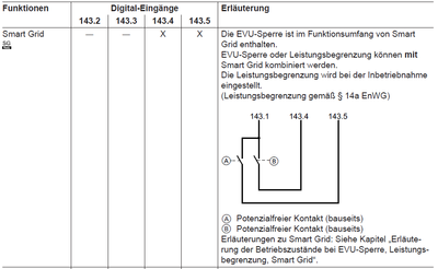

Dein PV-WR oder EMS kann bei Überschuss mit einen potentialfreien Kontakt am SmartGrid-Eingang 143.5 den Modus 3 anfordern. Dann passt die Anlage entsprechend der Parameter 2543.x die Sollwerte an.
Mit 2543.0 wird also z.B. eine um diesen Wert erhöhte Raumtemperarur angefordert, so dass entsprechend die Heizkurve verschoben wird.
