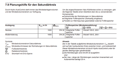

Die Planungshilfen kommen doch bestimmt direkt von Viessmann und sind für den Fachbetrieb vorgesehen oder?
ja hier findest du das PDF
https://www.haustechnik-handrich.de/media/pdf/54/c4/14/vie-pa-z022164.pdf
Seite 120f
Absatz
Anlagen ohne externen Pufferspeicher
bzw.
7.9 Planungshilfe für den Sekundärkreis
