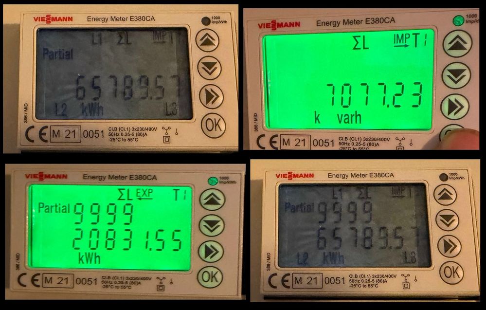

Ich habe die Vitocal 250 dort sind 2 Adern und Masse an einem CAT 7 Kabel angeschlossen.
Im Zählerschrank hängt der Energy Meter E380CA dort sind die zwei Adern angeschlossen, Abschirmung baumelt. (Sollten sich also austauschen)
Der Energymeter hängt an den drei Phasen und Null.  Blinkt immer schön mit roter LED oben Rechts, hab ich nicht geschaft zu Fotografieren.
Da ich KEINE Bedienungsanleitung oder Erklärung bekommen habe, die Frage an euch, er Zeigt unterschiedliche Werte an, je nachdem wo ich klicke:

Hast du einen Viessmann VX3-Wechselrichter oder von einem Fremdanbieter?
Wenn du einen Fremdanbieter-Wechselrichter hast, brauchst du zwei von diesen Zählern, damit das Energiemanagement funktioniert. Das ganze muss dann von deinem HB mit seiner ViGuide-App bei der Inbetriebnahme mit dem richtigen Anlagenschema aktiviert werden, dann siehst du das Energiemanagement auch in der ViCare-App.

Ob der "Kostal Energy Meter Serie P 10541550" eine Option für dich ist, kann ich dir leider nicht beantworten. Ich habe einen Wechselrichter von Fronius und zwei von den Viessman-Zählern über CAN-Bus an die WP angeschlossen.
Die Inbetriebnahme des Energiemanagement ist aber nach meinem Wissensstand nur über die ViGuide-App des Heizungsbauers möglich! Wenn das erfolgreich durchgeführt wurde, hast du die Anzeige in der ViCare-App wie oben abgebildet. Da kannst du deinen Gesamtverbauch sehen, was von der PV kommt, was aus dem Netz kommt oder ins Netz geht und was deine WP verbraucht.
Wenn das alles richtig funktioniert, regelt die WP ihre Aufnahme nach der PV-Leistung und erhöht bei Überschuss die Temperaturen des Speichers für Heizung und WW. Diese Tempeartur-Erhöhung ist für Heizung und WW getrennt einstellbar.
