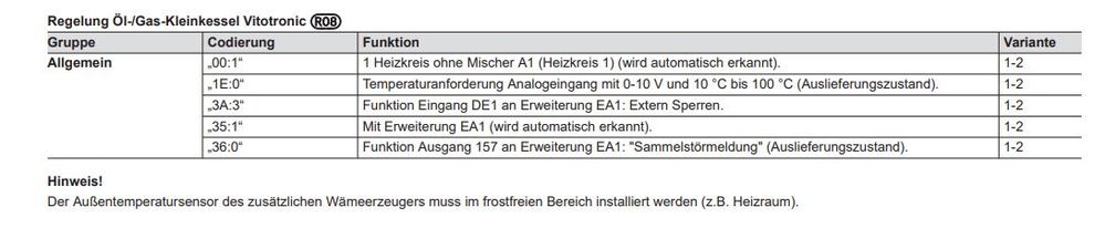

Im Anhang auch die Datei mit den Einstellmöglichkeiten.
Gruß Karl
