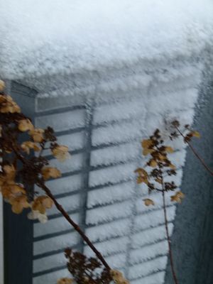

Meine Vitocal 250 SH ist seit Tage enorm vereist. Seitdem hat sie kaum mehr eine Laufzeit und die Vitoladens 300 C läuft fast ständig (15 Stunden in 24 Stunden!) Das kann nicht richtig sein.
Leider ist der Heizungsfachbetrieb *** nicht zu erreichen.
Brauche dringend Unterstützung!
Vielen Dank

Sie sind inzwischen mindestens der Dritte, inklusive mir, der dieses Problem hier meldet.
In welchem Modus arbeitet ihre Anlage? Ökonomisch, ökologisch..?
Meine läuft aktuell im Notbetrieb und ich hoffe sie taut morgen, wenn bei mir die Außentemperatur über 0 Grad ist, ab. Bei mir ist eine Vitodens 200-W als Zusatzheizung installiert.

Hallo OKI,
ich empfehle dir, deine Anlage einmal durch einen Kältetechniker überprüfen zu lassen, falls sichergestellt ist, dass der Volumenstrom zu Außeneinheit immer gegeben ist und es nicht aufgrund eines eventuell verstopften Filtersiebs zu diesem Verhalten kommt.
In der Regel funktioniert das Abtauen. Es scheint aber Abhängigkeiten vom aktuellen Betriebszustand und der Außentemperatur/Schneefall zu geben. Nachdem das Problem bei mir zuerst Ende November auftrat (starker Schneefall) trat es dann am 7.12.morgens wieder auf. An dem Tag sank die Temperatur recht schnell und bedingt durch die Nachtabsenkung hatte die WP davor eine längere Pause. Es war nur die Vitodens für das WW kurz vorher aktiv.

Hallo, so sah meine heute Morgen auch aus. Habe in den Modus ökologisch geschaltet und dann hat nach ca 30 min die Enteisung eingesetzt. M.E. Ein SW-Bug
Hallo Flo,  ich habe gerade bei meiner, nach dem Hinweis eines der anderen Foristen, vom ökonomischen auf den ökologische Modus umgeschaltet.. und Überraschung, sie taut ab.
Das scheint ein Softwareproblem zu sein. Meine Anlage hat den Stand 2305.
