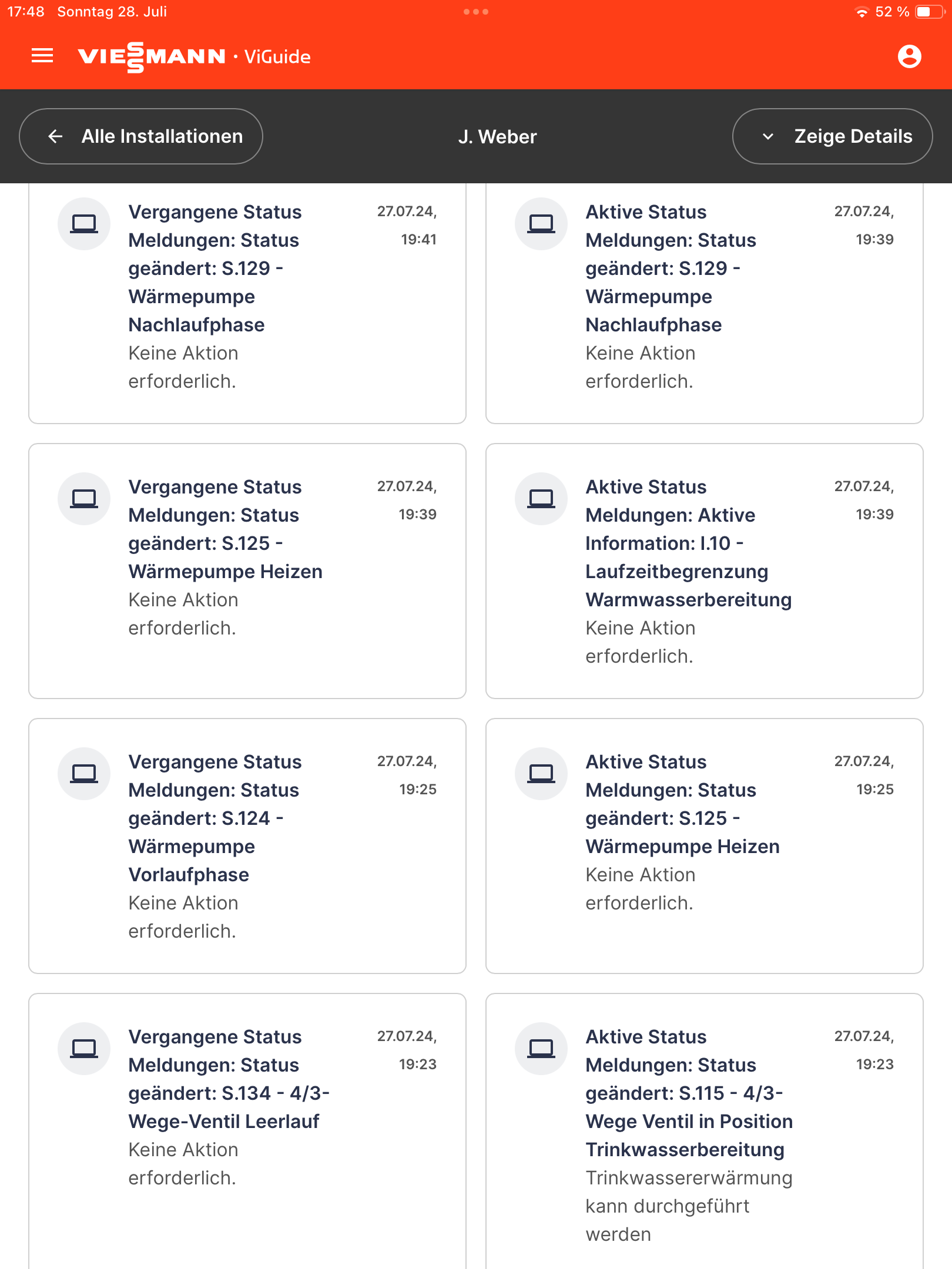

Neue Probleme:
WWErzeugung scheitert seit Ende Juni. Altes Problem "Überhitzung Kompressor".
Fachbetrieb kann nicht helfen.
Serviceeinsatz seit fast 2 Monaten in Verzug.
WW bricht bei 39 Grad ab. s.o. aber neuer Aspekt s.h. Anhang 3 Wege Ventil laut Fachbetrieb defekt (?) denn nach Beginn WWErzeugung erscheint "Heizen" bei über 25 Grad Aussentemperatur als Aufgabe.Nebenanzeige "Laufzeitüberschreitung WWErzeugung"
D.H. weitere Zeit Anlage nur im Notbetrieb verwendbar.
