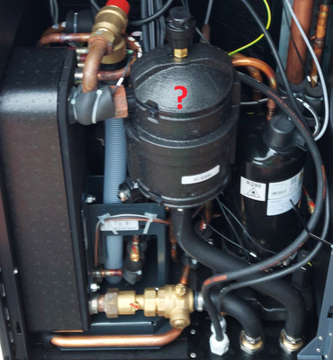

Die Sollbruchstelle bei Frost ist das Sicherheitsschwimmerventil, eingezeichnet mit dem roten Fragezeichen.

Ist ein Totalschaden der kompletten Ausseneinheit !
Diese Sollbruchstelle bietet nur einen Not-Gasauslass im Frost Havariefall als Ersatz für den durch Frost blockierten Schwimmer im SEV, nicht mehr. Ein Schutz vor Frostschäden des Verflüssigers ist damit nicht möglich, da das Wasser -wie im Bild schön zu sehen ist- nicht aus diesem abfließen kann.
Soll heißen, dass die Außeneinheit nicht sinnvoll reparierbar ist und komplett ersetzt werden muss?
(Vitocal 250-A ... A08 | 200l Puffer | nur Heizkörper)
Ja, wegen dem Brand/Ex-Risiko durch R290/Propan.
