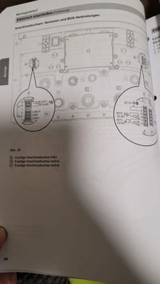

Jetzt hat mein Elektriker, am Hauskraftwerk die Anschlüsse 1 und 3 vom Stecker J2 des SG Ready Modul belegt (Foto im Anhang)
An der WP Inneneinheit hat die Kontakt 1 und 3. Also can L und can H vom 6 poligen Stecker links unter der Inneneinheit benutzt. Siehe Foto
Sobald mein Hauskraft in die Überschusseinspeisung ging kam die Fehlermeldung "Kommunikationsstörung Externer CAN-BUS"
Hat der Elektriker den falschen Stecker an der Inneneinheit gewählt? Ich lese hier im Forum immer von den Kontakten 143.3 4 und 5. Die sind aber 230V betrieben. Nach Anweisung der Installationsfirma habe ich für die ca. 10 Meter ein cat7 gelegt. Sollten aber die Kontakte 143 benutzt, benötige doch ein Kabel 3x 0,75 mm²?
Welche Anschlüsse muss ich an meinem Hauskraftwerk und der Inneneinheit benutzen?
Danke für eure Hilfe.
Gruß Torsten771

Ja, der gezeigte Stecker ist High und Low vom CAN-Bus. Dein WR schaltet und weil der den CAN Bus kurzschließt kommt der Fehler. Die Kontakte die du benötigst sind unter der 230V Abdeckung, Achtung 143.1 führt auch 230V Spannung.
