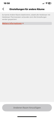

Ich hab vorgestern die app auf V. 3.39.0 upgedatet.
Nun ist der rote graphische Ein-Aus-Schalter unter :
Einstellungen>Vicare Smart Climate>Einstellungen für "andere Räume" einfach mal so verschwunden.
s. Screenshot unten

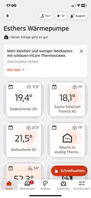

"Andere Räume" waren vor dem Update eingeschaltet, die Kachel für diese Räume am Homescreen ist nach wie vor vorhanden und ansprechbar. s. Screenshot unten)
Neuinstallation der app hat nicht geholfen
Das Feld unten "anderen Raum hinzufügen" ist ausgebaut und inaktiv
Im Homescreen ist die Kachel für diese "anderen Räume" noch vorhanden und ansprechbar
