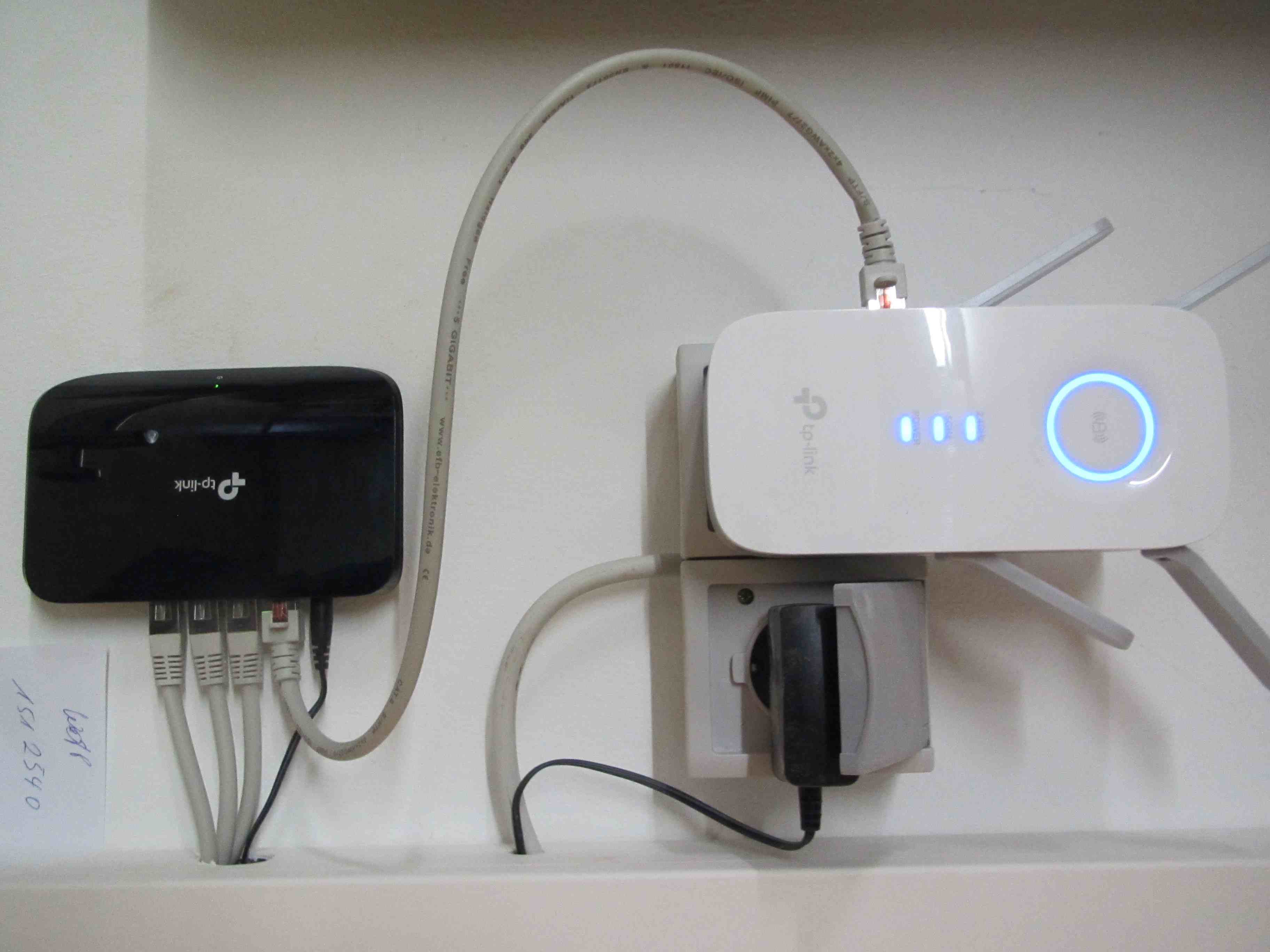

Bei der gleichzetig (nicht VIESSMANN) installierten PV-Anlage mit Fronius gibt es keine Probleme, weil WLAN über einen Repeater (Tp Link RE 655) direkt per Kabel mit dem Stromkasten verbunden wurde... siehe Foto als Anlage.
