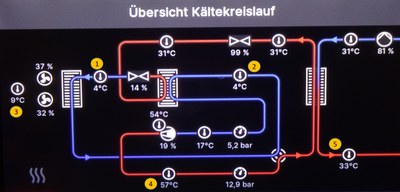

Frage 1: Warum ist die Temperatur vor (1) und nach dem Verdampfer (2) gleich, obwohl es doch wegen der gemessenen Lufttemperatur (3) eine Erhöhung geben sollte?
Frage 2: Warum ist der Temperaturunterschied nach dem Verdichter (4) und dem Vorlauf (5) mit 24 K so hoch?

Im Verdampfer findet ein isothermer Phasenwechsel von flüssig nach gasförmig statt. (ähnlich kochendem Wasser, dass bei 100°C verharrt) Die aufgenommene Wärmeenergie steckt also in der Verdampfungswärme des Kältemittels.
Durch den Druckanstieg im Verdichter muss die Temperatur hoch genug ansteigen, damit ein ausreichendes Temperaturgefälle zum Sekundärkreis besteht, um die Heizleistung abzugeben.
Danke für die Antwort. Ich konnte mittlerweile mit Hilfe des log p-h Diagramms für R 290 den Druck- und Temperaturverlauf nachvollziehen. Hätte ich eigentlich gleich draufkommen müssen.
