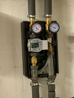

Jetzt einmal ein Paar Fakten zum Aufbau unserer Anlage.
Die Wärmepumpe liefert die Wärme in die Wandeinheit. Von dort aus geht Vor- Rücklauf in den Heizwasserspeicher. Von dort aus direkt in den Heizkreis Vor- Rücklauf! Da kann man an den Manometern auch die Temperaturen visuell ablesen.
Wie soll nun die Wandeinheit diese Vorlauftemperaturen steuern? Die Umwälzpumpe läuft immer wenn die Anlage aktiv ist. Und dann gibt die Anlage die gepufferte Wärme DIREKT in den Heizkreislauf! Je nachdem wie viel und wie hoch der Puffer "aufgeladen" wurde.
Von der Logik her kann es ja nicht funktionieren. Ist ja klar das erst die Pufferwärme abgegeben wird und die Ausseneinheit bei Verlußt nachwärmt.
Ist das so auch korrekt? Ich meine richtig montiert ist das ja wohl hoffentlich... 😯

Du hast also einen Parallelpuffer der von der WP auf einem bestimmten Temperaturniveau gehalten wird. Aus dem Puffer wird dein Heizkreis gespeist. Ich vermute du hast noch einen Mischer zwischen Pumpe und Heizkreis hängen. Der Mischer besteht oft aus der Umwälzpumpe und hat für Vor- und Rücklauf die Temperaturanzeigen. Dieser Mischer wird von der Inneneinheit der Wärmepumpe gesteuert. Das Wasser im Puffer ist zu heiß und muss runtergekühlt werden, bevor es in den Heizkreis geht, das macht der Mischer, in dem er kälteres Wasser aus dem Heizkreisrücklauf zum Heizkreisvorlauf dazu mischt, überwacht und gesteuert von der Inneneinheit.

Beispielbild Mischer:
Hi,
bei mir sieht der Mischer so aus. Ist wie ich erkenne aber NUR eine Umwälzpumpe, kein Mischer…
