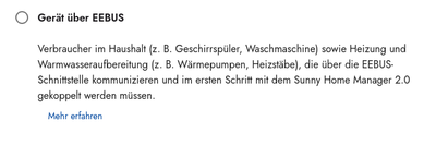

2. loggt euch ins SMA Sunny Portal ein.
3. links im Menü auf Konfiguration -> Geräteverwaltung
4.  Ein neues Gerät hinzufügen (rechts auf das Blaue + Symbol klicken)
5. "Gerät über EEBUS" auswählen:
6. führt den Kopplungsvorgang durch
Glückwunsch, eure Vitocal ist jetzt per EEBUS mit eurem SMA Sunny Home Manager 2.0 verbunden. Das sollte mit jedem anderen EMS natürlich genauso funktionieren.
