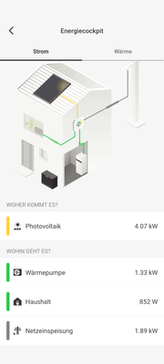

Bei mir sind jetzt zwei Smartmeter installiert worden.
Die Wärmepumpe verarbeitet jetzt selbstständig PV Überschuss.
Zur Installation: ein Smartmeter ist an den Stringwechselrichter und einer am Netzübergabe Punkt installiert.
Die Smartmeter sind mit Bus angebunden, am ersten ist die Brücke für den Abschluss Wiederstand entfernt und an einem muss die Bus ID geändert werden (das sollte soweit klar sein wollte es nur erwähnen).
Der Fachbetrieb muß die Smartmeter zuordnen welcher wo installiert ist.
Die Wärmepumpe brauchte bei mir mindestens einen Tag bis sie überhaupt auf den PV Überschuss reagierte.
  so erscheint es dann in der APP aber nur wenn auch der Verbrauch erkannt wird.
Ich hab aber einen Anzeige Fehler da bei mir PV Strom direkt auf den Akku geht und eingespeist wird ist der eingespeiste Strom oft höher und es wird kein Haus verbrauch angezeigt
