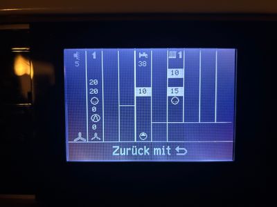

Danke, deine Anlage hat den WO1B-Regler. Bei diesem konnte noch keine Taktung der Pumpen eingestellt werden. Gerne kannst du aber mal ein Bild der Anlagenübersicht posten, wenn dieser Zustand vorliegt. Du gelangst dorthin, indem du die "?"-Taste gedrückt hältst.
OK, vielen Dank. Zur zeit es es zu warm, wenn sich das ändert mache ich ein Bild.
Das ist die Übersicht.
Beim WO1B-Regler war es so, dass der Frostschutz sofort aktiv ist, wenn der Heizkreis im Standby ist. Die Pumpensteuerung ist in dem Moment bei der Anlage davon abhängig, wie hoch die Kältekreistemperaturen am Verflüssiger sind. Durch den Umlauf soll ein einfrieren des Verflüssigers verhindert werden.
