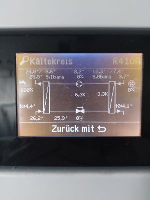

Haben seit 2020 unsere Vitocal 222-s und immer mal wieder ein paar Macken.  Seit einigen Monaten lief sie jetzt problemlos.  Gestern morgen kam erst Störung A9 und im Anschluss Warnung D6. Hatten wir in der Vergangenheit schon mal und wollte mich Anfang nächster Woche um einen Termin kümmern.  Nun hat sich über den Tag ergeben,  dass das Wasser nicht mehr warm wird. Seit heute morgen ist es nur noch kalt.  Vorlauftemperatur liegt nur noch bei 26 Grad und Meldungen kommen durchgehend.  Gelegentlich springt der Heizstab an, aber auch der erhöht nicht die Temperatur.
Irgendwelche Ideen?

Servus, Welche meldungen hast du im Kältekreisregler?
mfg _tidf
