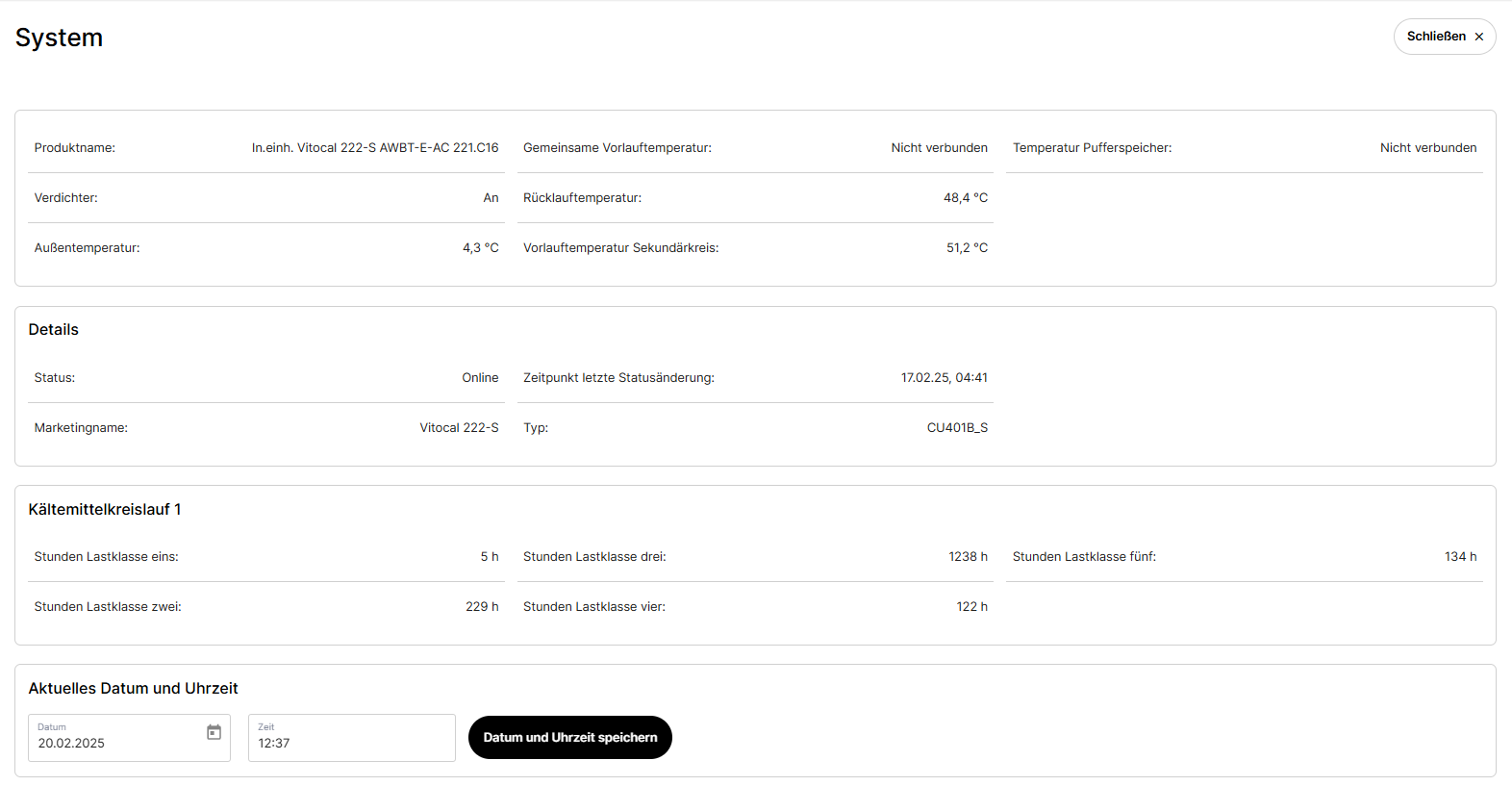

Seit 2024 läuft jetzt seit 10/2023 und ich habe permanent folgendes Problem.
In rhythmischen Abständen heizt sie auf über 50° VL-Temperatur und fällt danach plötzlich ab und verharrt in einem Zustand von fast gleicher Temperatur von VL- & RL-Temp. Ich habe schon den Monteur und auch den Service-Techniker damit konfrontiert, doch keiner konnte bislang helfen. Erst nahm ich an, dass irgendeine Salmonellen-Einstellung das sein könnte, dann ging ich von einem falsch eingestellten Überdruckregler aus. Scheint es aber alles nicht zu sein. Jetzt könnte es noch irgendeine abnormale Einstellung in den Tiefen der Codierebene 2 sein, nur da sind die kryptischen Werte nicht so einfach zu verifizieren und ich trau mich da nicht so ohne weiteres ran. Weiß mir keinen Rat. Hat ev. jemand eine Idee?
Zusätzlich ist noch zu erwähnen, dass ich moniert habe, nicht die richtige, mir eigentlich angebotene Inneneinheit eingebaut bekommen zu haben. Ursprünglich war eine C09 geplant, geliefert und verbaut wurde allerdings eine C16. Dieses war allerdings erst mit Inbetriebnahme des Kommunikationsmodul bemerkt worden, da die Inneneinheit kein (sichtbares) Typenschild besitzt. Ich "meckerte" das als eine überdimensionierte Anlage an, wurde aber "abgewiesen". Gesagt wurde (vom Viessmann-Servicetechniker), die Außeneinheiten für die C09 und C16 wären gleich und das wäre entscheidend. Muss ich das glauben, oder kommt der oben beschrieben Fehler aufgrund der falschen Auslegung.
Zum Verständnis habe ich mal einige Screenshots von heute angehängt.
Vielen Dank im Voraus!

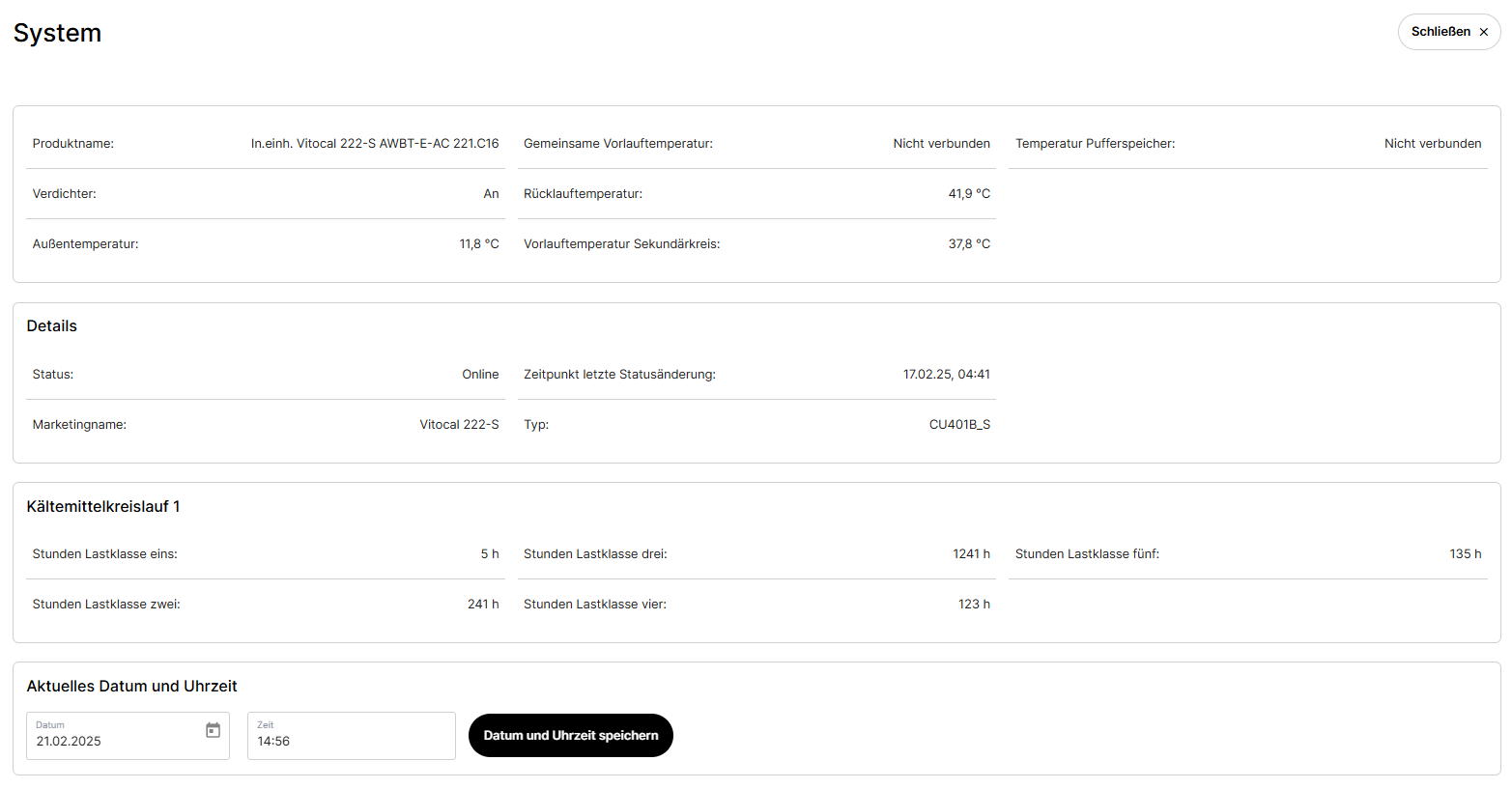

Vermutlich sind es doch Abtauvorgänge? Oder hast du das auch über 7°C AT?
Ja, passiert auch über 8^C Außentemperatur (siehe Anhang) und was mir auch unklar ist, warum es dann bis über 50°C geht. Die ganze Inneneinheit vibriert und klingt, als würde sie bald abheben. Verbraucht dann immer bis ca. 4kW.
LG Jens
Genau weiß ich nicht, wie es bei deiner Anlage läuft, ich nehme aber an ähnlich wie bei der 250er. Der integrierte Puffer wird zum Abtauen auf etwa 50°C (AT abhängig) aufgeheizt, um genügend Energie mit geringer Wassermenge und in kurzer Zeit zur Verfügung zu haben.
Bei 11°C wäre eine Abtauung aber sinnlos.
