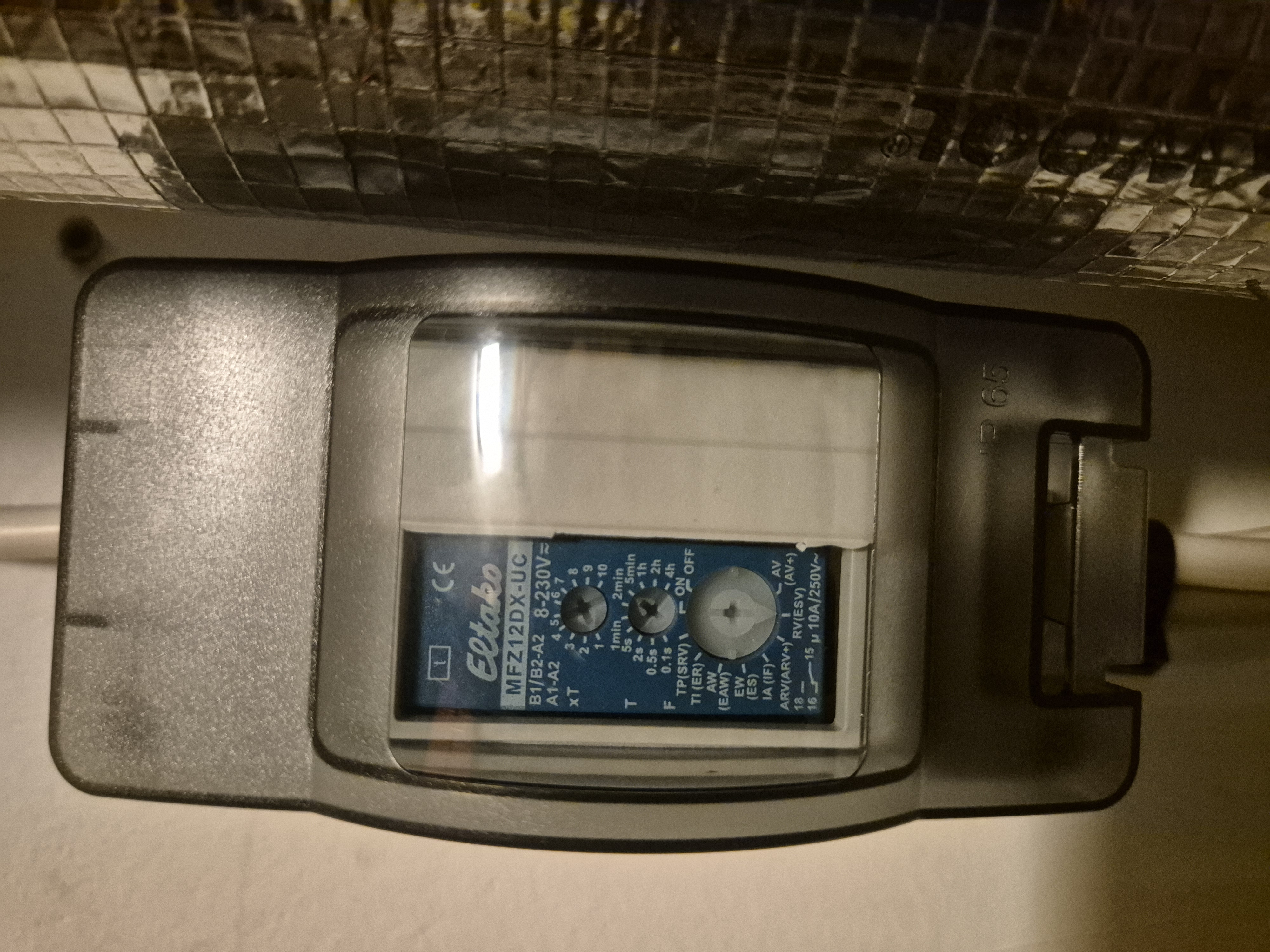

Habe jetzt ein Abschaltverzögertes Relais bestellt und werde es dazwischen schalten, traurig das ein so Erfahrenes Unternehmen nicht an so simple Sachen denkt. Wahrscheinlich müsste man auch unterscheiden welche Externe Quelle man hat da sich z.B. Gas und Öl bestimmt verschieden verhalten. Ich berichte wenn es verbaut ist.
Vitocal250SH-B10/2HK-FBH-250m²/300L Puffer/300L WW/PV6,9kWp/Geb.Bj.1997
So, es ist vollbracht und funktioniert gut. Hab jetzt erstmal 5min Nachlauf eingestellt aber momentan kühlt er nicht soweit runter aber eigentlich müsste es reichen.

Zum Heizen bin ich noch nicht gekommen, es war erst -4° bei uns das macht die WP locker alleine aber das Abtauen geht immer über den externen und ich hab nur festgestellt das nach längerem Stillstand mindestens 24h die WP schneller die Abtautemperatur erreicht wie der Öler anspringt. Mit dem Relais klappt es wahrscheinlich auch nicht beim ersten aber beim 2. ist er denn da und die WP muss sich nicht quälen.
Hab auch gleich noch einen Schalter dazwischen gebaut und kann den Kontakt schließen wie ich lustig bin.😉

Nach 14 Tagen bin ich mit meiner Lösung erstmal zufrieden, zumindest besser wie ohne Relais. Vielleicht liest ja einer mit und man kann es in Zukunft einfach einstellen.

Der Nachlauf greift bei mir nur wenn der Öler Heizen muss aber beim Abtauen schaltet er den Ausgsng sofort weg, deshalb hab ich mir das Relais eingebaut.

Dein Relais bewirkt ja nur das der Brenner länger an bleibt, aber eingespeist wird das Wasser ja trotzdemd nicht. ist ja eigentlich auch nicht wirklich sinnvoll. Bis das Wasser vom Ölkessel gebraucht wird ist es ja schon wieder abgekühlt.
Vitocal 250-AH HAWO-AC 252.A10 + Ölkessel Vitola-biferral + 250L WW + 500L Puffer + 2 HK = Heizkörper und Fußbodenheizung, HPMU SW 2532
Also bei mir kühlt das vielleicht 1°/h ab und beim nächsten anfordern ist direkt warmes Wassr da und er springt schneller an. Bis VM das programmiert bleibt es bei mir so. Meiner braucht aber fast 10min nach längerem Stillstand.
