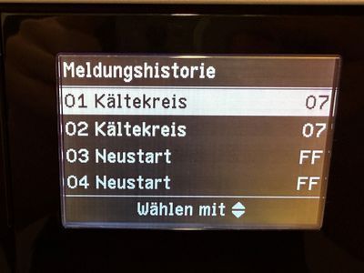

Kennt sich jemand mit den Fehlercodes bei der 3278846 Vitocal 222-S aus?

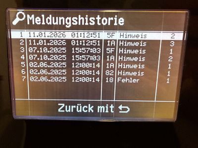

Es tritt immer wieder mal der Fehler Kältekreis 07 bzw. Hinweis 5F, 1A auf.
Woran kann dies liegen?

Wie meinst du das? Ich habe einen normalen Stromtarif und keinen Wärmepumpentarif. Mir wäre nicht bekannt, dass mein Netzbetreiber die Leistung meiner WP drosseln kann. Oder verstehe ich das was flasch?
Über haupt ist de Fehler ja mal um 01:00 Nachts aufgetreten und dann um 15:00.
Das weiß ich nicht, ob du einen Wärmestromtarif hast, dies war einfach eine Vermutung. Wenn du keinen hast, liegt irgendwoanders eine Unterbrechung vor, welche sporadisch auftritt. Dies ist eine Kommunikationsstörung zwischen Innen- und Außeneinheit, welche auftritt, wenn die Daten der drei Temperatursensoren (Sauggas, Vorlauf-Sekundär und Flüssiggas) nicht an den Kältekreisregler übertragen werden. Es kommt vor, dass dies bei der EVU-Sperre geschieht, deshalb meine Nachfrage dazu.

Woran kann die Kommunikationsstörung noch liegen? Die Verbindungen sind alle in Ordnung/gut geklebt/geschraubt, dass habe ich bereits kontrolliert.
Kommt es bei einem Stromausfall zu selben Störmeldung?
Ein Stromausfall könnte auch dafür sorgen, ja.
