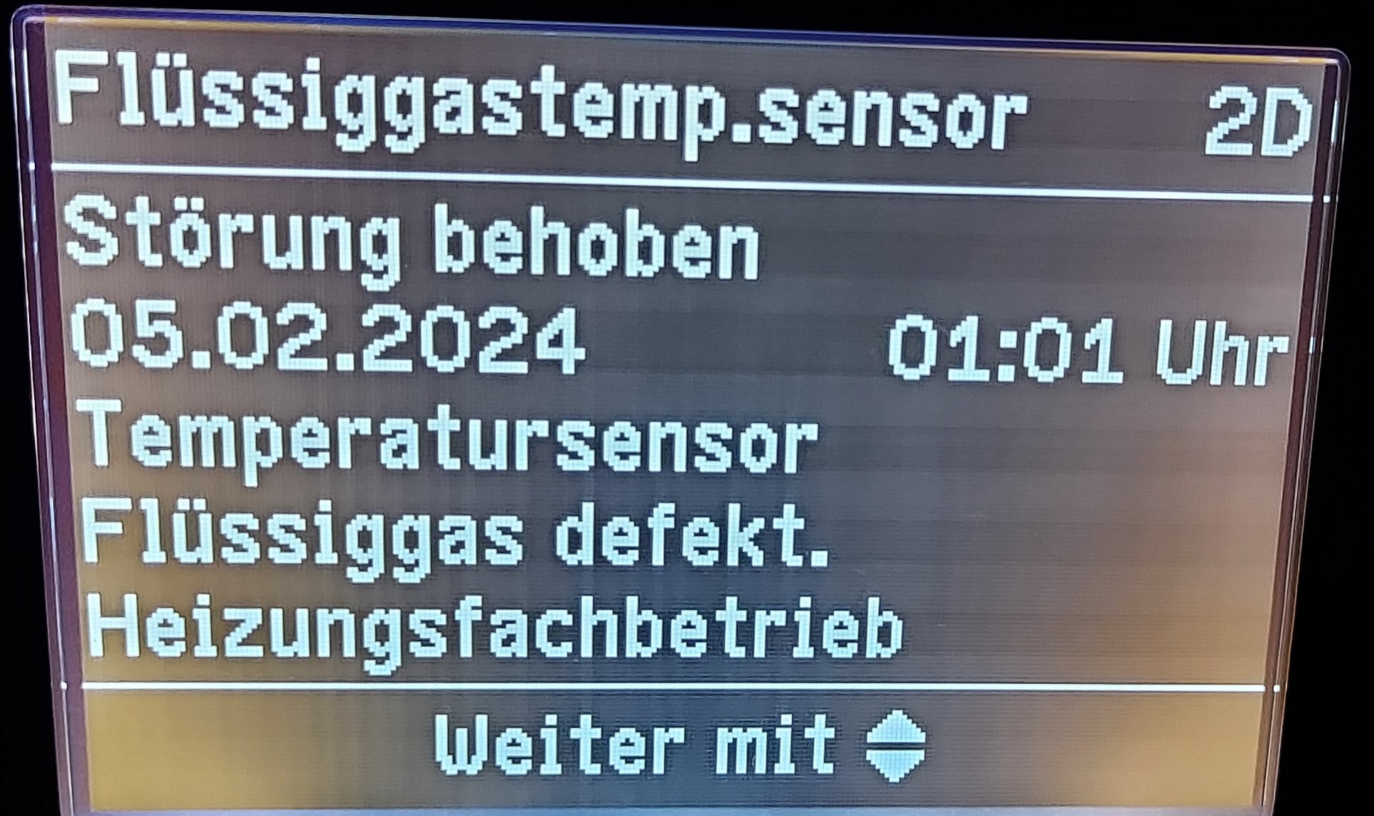

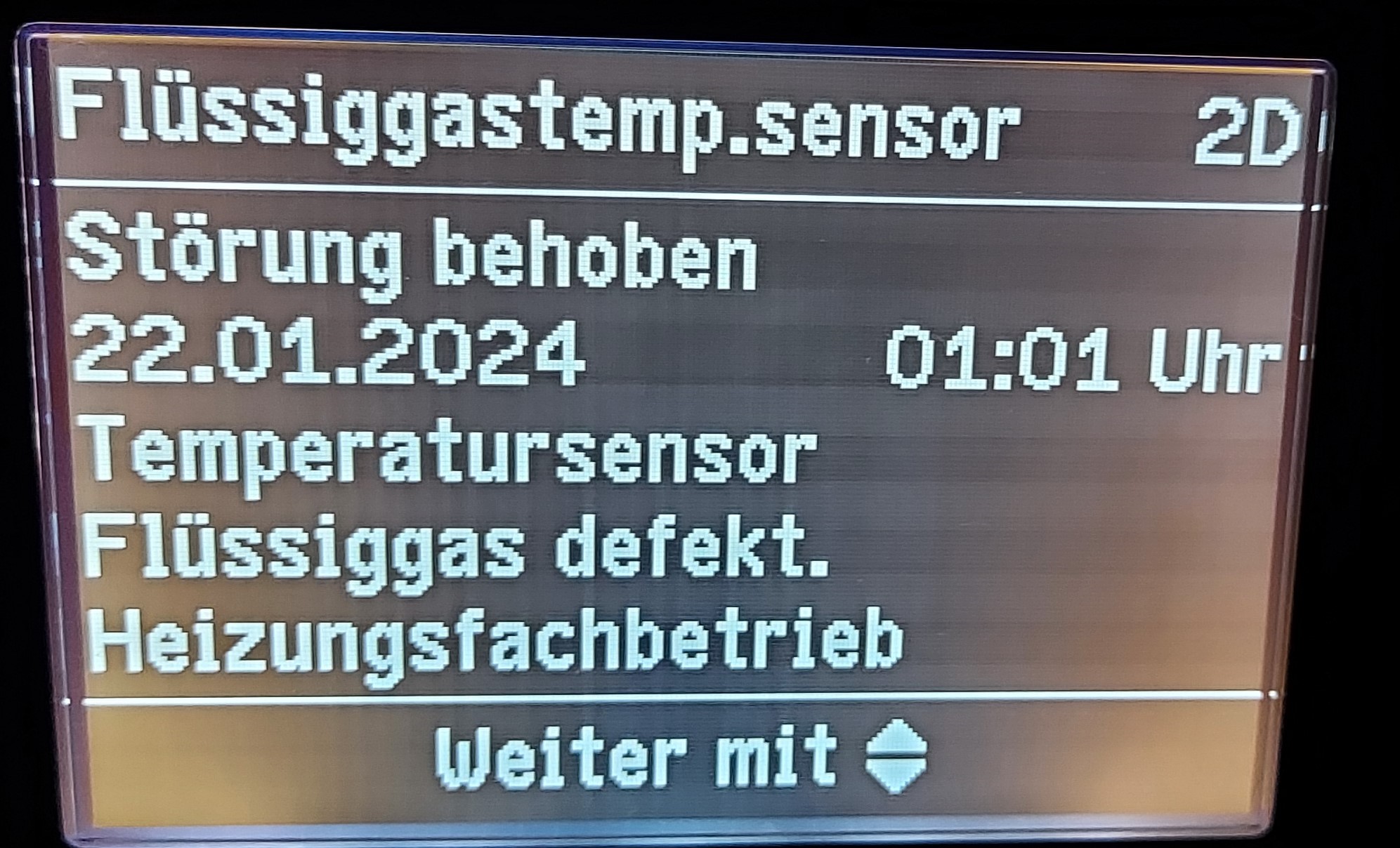

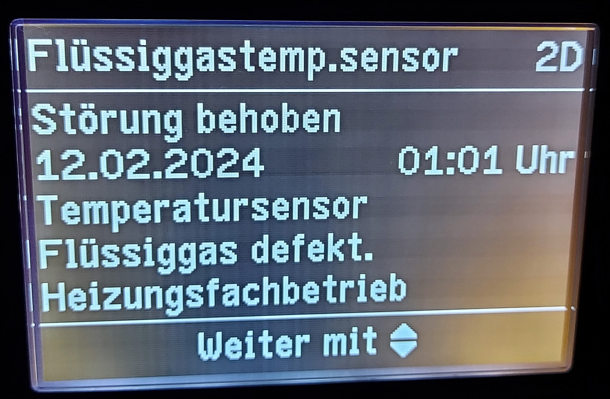

es geht um mein den Fehlercode 2D an meiner Vitocal 222-S (Bj.22).
Dieser trat gestern um 01:01 Uhr und quittierte sich selbsttätig. Dazu wurde für den Kältekreis der Fehler 05 und 07 angezeigt. Allerdings nicht unter Diagnose-->Anlage-->Kältekreis sondern nur in der allg. Meldungshistorie.
Das selbe Verhalten wurde auch am 05.02.24 beobachtet. Damals wurde im Kältekreis aber noch zusätzlich die beiden Fehlercodes 46 und 1A hinterlegt.
Liegt hier eventuell ein Defekt am Flüssiggastemp.sensor vor?
Warum tritt dieser Fehler nur sporadisch und zur gleichen Uhrzeit auf? Da glaube ich irgendwie nicht an Zufälle.
Der Sensor ist ein PT500A (PTC).
Danke für eure Hilfe.
Steven
