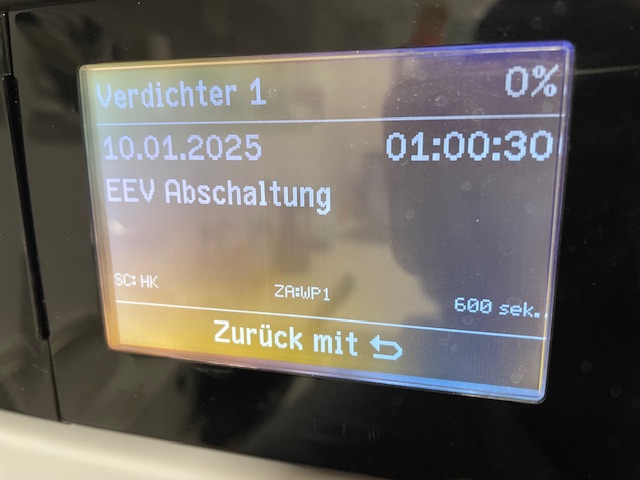

Seit heute Nacht schaltet sich der Verdichter wiederholt ab, jedoch ohne eine Störmeldung. Es wechselt dabei immer zwischen den Codes 10 und 5f. Hast du dazu vielleicht eine Idee?

alle drei Sensoren zeigen im ausgeschalteten Zustand nahezu identische und plausible Widerstandswerte nach Tabelle und werden auch korrekt in der Kältekreisübersicht angezeigt. Also kein Kurzschluss. Die Klemme X25 sitzt fest. Hast du noch eine Idee, was wir noch überprüfen könnten?
Wann tritt denn der Fehler auf? Ständig oder passiert in dem Moment irgendwas an der Anlage?
Das tritt im normalen Heizbetrieb irgendwann auf. Augenscheinlich zur vollen Stunde. Der Verdichter startet dann wieder nach einer kurzen Pause bis zum nächsten Halt. Eine Störung erhalte ich seltsamerweise nicht. Auch kein Eintrag in ViCare. Hätte ich nicht in das Protokoll geschaut, würde man es gar nicht merken, da der Verdichter noch ausreichend Wärme produziert. Aufgefallen war es nur, weil plötzlich die Starts hochgegangen sind und ich in die Logs geschaut habe.
Aber der Verdichterbetrieb wird nicht unterbrochen? Es tritt nur nach dem Betrieb und einer normalen Abschaltung auf, habe ich das richtig verstanden?
Hallo Flo, anscheinend habe ich mich missverständlich ausgedrückt. Der Verdichterbetrieb wird nach Protokoll kurzzeitig unterbrochen und nimmt nach kurzer Zeit wieder den Betrieb auf. Eine vollständige Abschaltung hätte nicht erfolgen dürfen; sie wird jedoch offenbar durch 5f ausgelöst. Ich stand allerdings zu den Uhrzeiten nicht draußen. Auffällig ist meiner Meinung nach, dass dies anscheinend immer zur vollen Stunde geschieht.
Das ist in der Tat merkwürdig. Eine Erklärung habe ich dafür aber nicht. Melde dies in jedem Fall deinem Fachbetrieb, damit dieser die Anlage überprüfen kann. Sollte er Unterstützung benötigen, kann er sich dazu gerne an meine Kollegen vom Technischen Dienst wenden.
