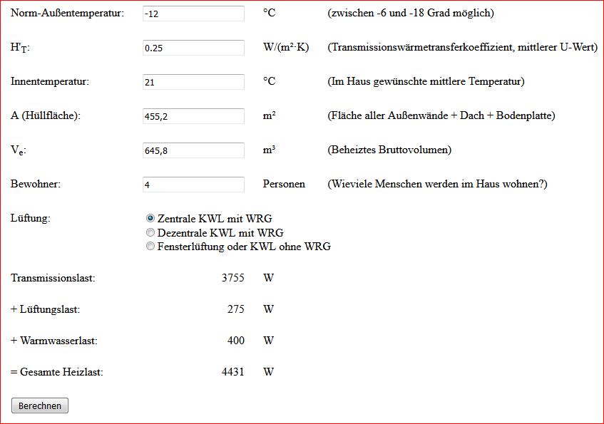

Ich habe für Niedersachsen immer -14° angenommen. Nun habe ich gesehen das es relativ aktuell eine neue DIN dafür gibt, die die Bereiche nochmal genauer bestimmt. Danach wäre meine NAT "nur" bei -12°.
Aufgrund des "Puffers" beim bauen, würde ich aber weiterhin mit -14° rechnen.
Anbei meine Berechnung nach dem Link den du mir geschickt hast. Der deckt sich so ziemlich mit meinen vorher gemachten Angaben. Habe beide eingefügt.
Habe dort alles ordnungsgemäß eingetragen.
hast du beim Feld mit dem mittleren U Wert mit dem von deinem Haus gerechnet?, ist der auch 0,25?
Der müsste auf dem Energieausweis stehen, oder du setzt die U Werte aller Hüllflächen in das Verhältnis des jeweiligen Flächenanteils.
NAT gibt die kälteste 48h Mittel Temperatur wieder, die es in den letzten 20 Jahren gegeben hat.
Da es immer wärmer wird wurde das vor ein paar Jahren angehoben.
Mit der neuen Berechnung würde die 06 auch reichen und ohne Heizstab auskommen.
Dort wo die rote Linie den grauen Bereich verlässt fängt die Anlage zu takten an. In der Realität schon früher da da der WW Aufschlag ja auch noch drinnen ist.
