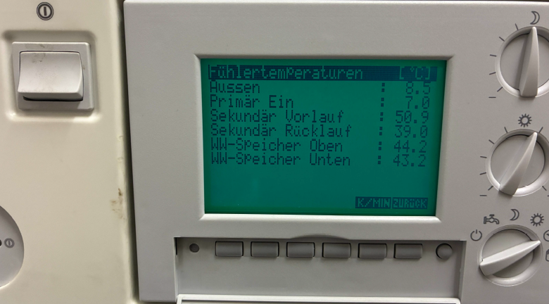

OK, wie hoch sind denn die Sekundärtemperaturen während der Warmwasserbereitung und wie hoch ist die Warmwasser-Ist-Temperatur?
Hi Flo, ich weiss nicht genau was du damit meinst. Ich kann die Vorlauftemperatur nicht höher als 39Grad einstellen sonst fällt die Anlage aus. Schau mal in den Anhang und dem Service-Protokoll:

War bei dem Bild hier nur der Verdichter aktiv?
ja bei diesen Zeitpunkten ist nur der Verdichter aktiv. Wenn er darüber geht bzw. über 51grad geht die komplette Anlage auf Störung und nichts geht mehr (Hochdruckstörung)
Christian
Das ist dann auch kein Wunder. Die Temperaturdifferenz zwischen Sekundär-Vor- und Rücklauf ist in diesem Moment bei über 10K. Dadurch wird das Kältemittel im Verflüssiger nicht mehr ausreichend gekühlt und der Druck steigt zu schnell an, wodurch der Sicherheitshochdruck ausgelöst wird. Funktionsfähig ist die Anlage, wenn die Differenz zwischen 5 und 10K liegt. Hier sollten nochmal, auch wenn das alles bereits getauscht wurde, das Umschaltventil und die Pumpen auf Funktion geprüft werden. Eventuell ist die Pumpenleistung zu niedrig eingestellt. Meiner Meinung nach, liegt das Problem auf der Sekundärseite.
