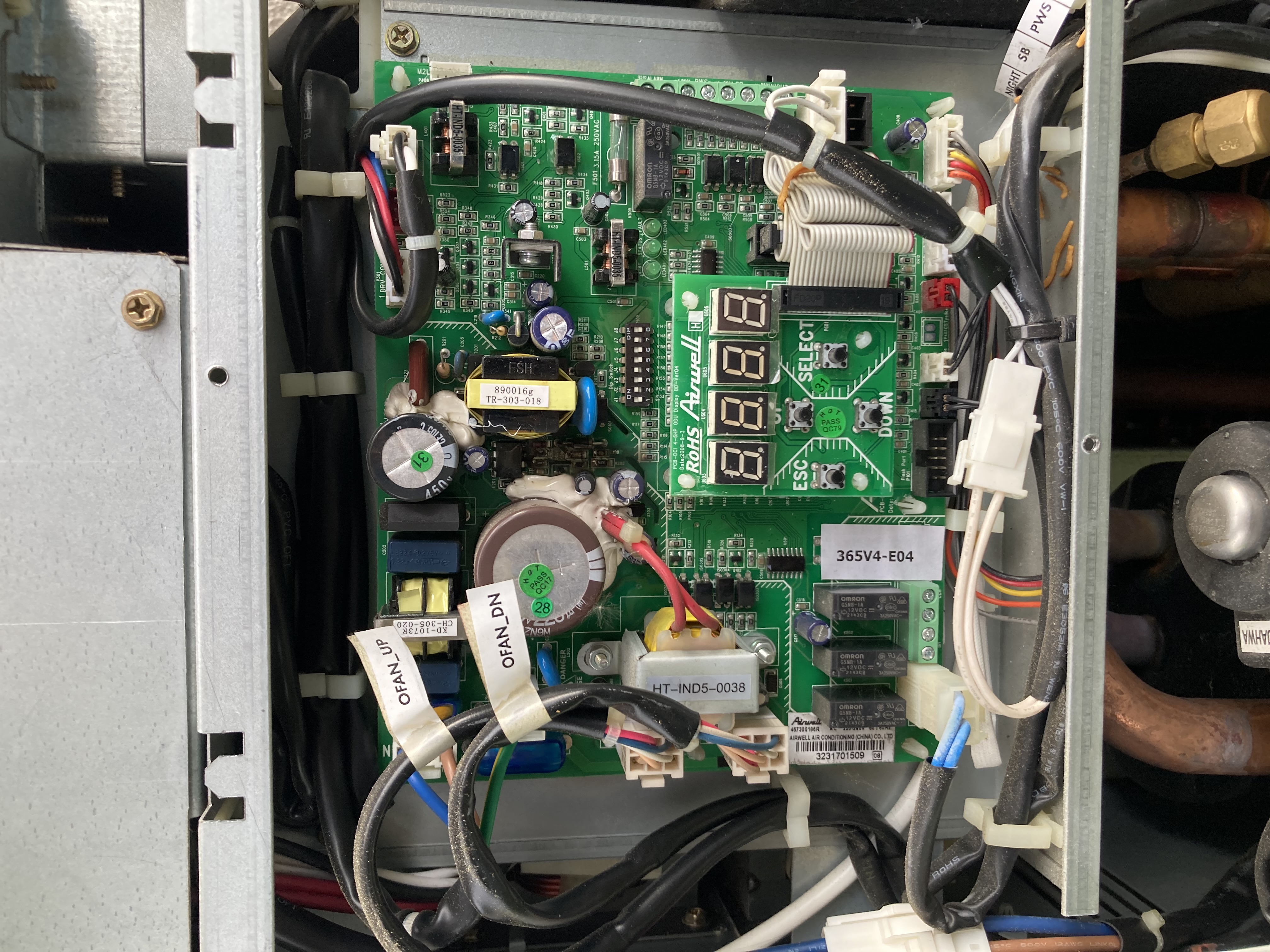

Hallo @Jochen61
Es müsste überprüft werden, ob das Display der Hauptplatine im Außengerät defekt ist. In diesem Fall sind wahrscheinlich die Sicherung auf der Hauptplatine und der Steuerausgang des Lüftermotors defekt, was normalerweise auf einen Kurzschluss im Lüftermotorkabel zurückzuführen ist.
Setz dich mit deinem Fachbetrieb in Verbindung, damit dieser die Kommunikationsspannung zur Außeneinheit prüft. Die grüne Diode gibt an, ob die Kommunikation zwischen AVI und Regler- und Sensorleiterplatte vorhanden ist und die rote Diode gibt an, ob die Kommunikation zwischen AVI und Regelung der Außeneinheit in Ordnung ist.
Guten Abend,
ich habe heute die Ausseneinheit angeschaut.
Die Feinsicherung ist ok, das Display ist aber aus.
Was könnte ich denn nun noch prüfen?
Vielen Dank und viele Grüße
Jochen Holzbauer

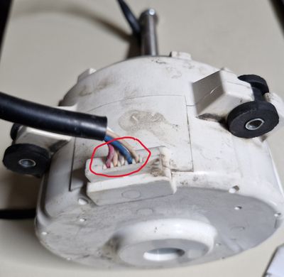

Guten Abend,
ich habe heute die beiden Lüfter geprüft, Kabelbruch liegt nicht vor. Allerdings habe ich
dabei die Wirkung gefunden, siehe Bild. Frage ist nun, was ist die Ursache für den Schaden?
Auf der Rückseite der Platine ist nichts zu sehen.
Kann man die Hauptplatine selber tauschen oder braucht man dafür den Viessmann Service?
Letztes Mal hat das einen Monat gedauert.
Vielen Dank für Eure Hilfe und viele Grüße
Jochen Holzbauer
Hallo @Jochen61
Sie können die Hauptplatine 7867427 im Außengerät auch selbst austauschen. Wenn das Außengerät nicht mit Strom versorgt wird, müssen alle Anschlüsse abgezogen werden, dann müssen die DIP-Schalter auf der neuen Platine genauso eingestellt werden wie auf der alten Platine, die Hauptplatine ausgetauscht werden, alle Anschlüsse angeschlossen werden und die Stromversorgung eingeschaltet werden Versorgung, dann sollte es funktionieren, wenn die Lüftermotoren in Ordnung sind.
https://www.loebbeshop.de/viessmann/ersatzteil/hauptleiterplatte-ausseneinheit-7867427/

Hallo @Jochen61
Der Schwachpunkt hier ist die Verkabelung zum Lüftermotor.
Das kann man zwar überprüfen, indem man den Widerstand am Motorstecker misst, aber wenn man bedenkt, dass die Feinsicherung der Hauptplatine intakt ist, denke ich, dass die Lüftermotoren vorerst noch in Ordnung sind.
ich habe leider die falsche Sicherung angeschaut, die mit blauer Kappe abgedeckte
Sicherung ist schon durchgebrannt.
Damit werden wohl auch die Lüfter kaputt sein oder?
Könnten Sie mir die passenden Artikelnummern schicken, dann würde ich die mitbestellen?
Ich nehme an, Sie arbeiten für den angehängten Shop, dann werde ich die Teile dort bestellen.
Vielen Dank und viele liebe Grüße
Jochen Holzbauer
