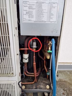

Das Expansionsventil an der Außeneinheit hat ein Leck.
Jetzt warten wir auf das Ersatzteil.
Daniel
Das Expansionsventil ist seitlich leicht eingerissen.
Der Installateur hat gesagt es gibt genau dieses Ventil wohl nicht mehr, aber eine Upgrade Version und er wartet noch auf Antwort was dazu passt.
