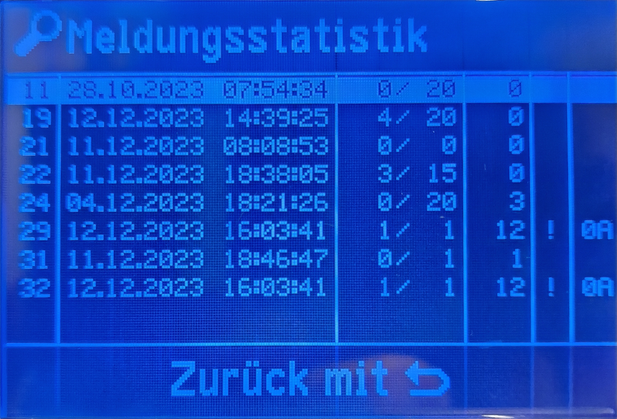

unsere Vitocal 200-S Seriennummer 7502078303420100 aus 2013 zeigt seit gestern Abend 0A als Fehler an.
Heizung und Warmwasser funktioniert beides nicht.
Die Außeneinheit hat die Seriennummer 3634234427.
Anbei die zwei Bilder zur Diagnose.
Welcher Fehler liegt hier vor?

Hallo Daniel,
hier liegt im Kältekreis die Meldung 32 an.
- Kurzschluss/Unterbrechung Drucksensor Verflüssiger ICT
Es muss zum einen der Sensor überprüft werden, sollte dieser iO sein, muss der Kältekreis auf Dichtheit überprüft werden.
Beste Grüße
Marcel vom Customer Care Team

Danke, ich habe heute schon 10 Viessmann Partner aus der Umgebung angerufen, bisher aber noch kein Glück mit einem Termin gehabt.
Morgen werde ich weiter telefonieren.
Ein Installateur war heute vor Ort, konnte den Sensor auf 5,1V messen.
Bis 5 Volt ist wohl in Ordnung.
Er ist kein Kältetechniker, daher war dann auch erst mal nichts zu machen.
