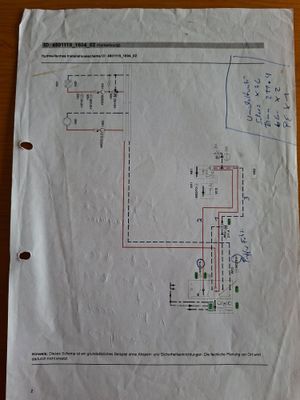

Hallo, ich bräuchte hierzu das vollständige Dokument mit elektrischem Anschlussschema, Stückliste, usw.
Es geht um die Bezeichnung des Umschaltventil "W07". Ich würde gerne prüfen ob bei mir das richtige Ventil verbaut ist.
Des Weiteren ist der elektrische Anschluss des Stellmotors für das Ventil fraglich (schwarz 》X3; Braun 》211.4). Steht das Ventil auf "Heizen" liegen 230V auf "X3" an. Wird das Ventil auf "WW" angesteuert liegen bei "X3" und "211.4" 230V an! Das kann meines Erachtens nicht funktionieren.
