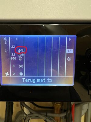

Gestern Abend habe ich Fotos von der Maschine gemacht und bin neugierig, was das Elektrizitätssymbol bedeutet, siehe auf dem Bild hervorgehoben.

Het lijkt voor mij of de vorstbeveiliging de WP overruled mbt de gewenste kamertemperatuur. En dat wil ik graag begrijpen 🙂. Ik kijk nu dus ook op de WP en heb daarom de vraag over het omcirkelde icoon, wat mij een idee geeft dat de WP wellicht elektrisch denkt te verwarmen. (dit is puur suggestief vanuit mijzelf of heeft het iets met warmwater te maken of iets anders)
