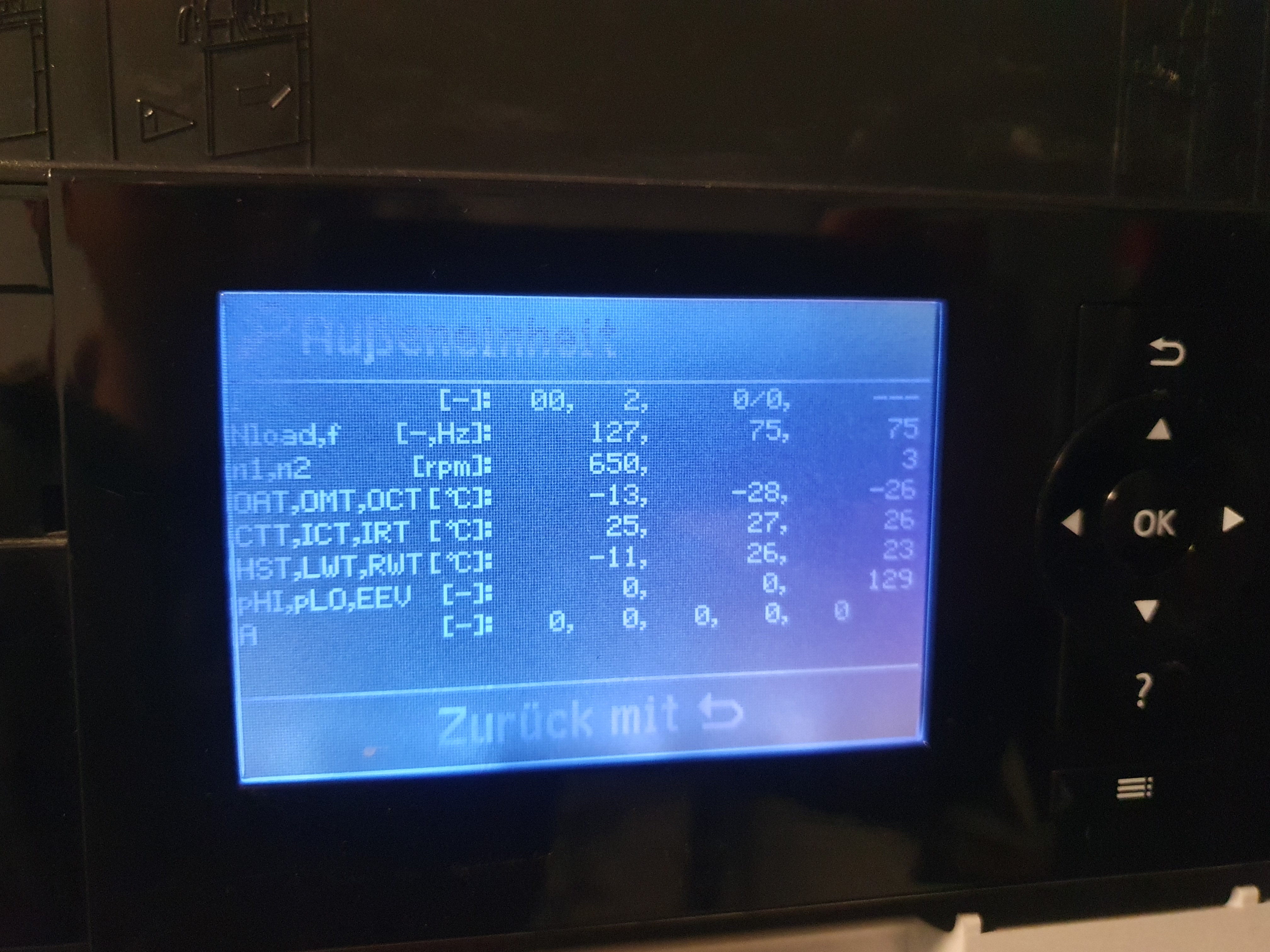

Leider blieb das Problem das selbe. Anfangs gab es das Problem nur bei der Warmwasserbereitung, inzwischen aber auch im Heizbetrieb in fast stündlichen Abständen.
Ich hatte inzwischen zwei unabhängige Klimafirma hier und keine konnte das Problem beheben.
Hier einmal die durchgeführten Arbeiten:
Wir haben draußen jetzt -11 Grad und die Heizung fällt immer schneller aus. Heizungsfirmen lachen mich aus wenn ich sie um Hilfe bitte! Ich hoffe ihr könnt mir helfen, denn ich habe wirklich keine Ahnung mehr was ich noch tun soll! Wenn ich noch weitere Informationen geben soll meldet euch einfach.
Ich danke euch schon mal im voraus für eure Unterstützung!
LG Gunnar Stöwahse
