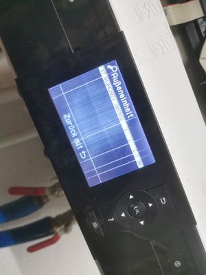

Bei der kurza Abfrage steht bei 1:
0a a2 02
Beim auslesen für Außeneinheit steht:
1/1 19! 0a
Vielleicht falsch eingestellt oder was kaputt? Kältemittel Fehler?
Kann mir wer helfen? Danke schon mal. LG. Benjamin

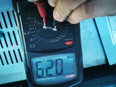

Sicherung ok würde ich sagen
