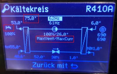

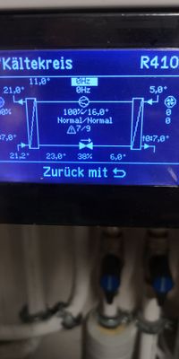

beim WW blinkt der Wasserhahn. Die Temp. Anzeige roter Rahmen geht hoch und in der Mitte wird max. Vent und max. Curr angezeigt, danach wird ein Warndreieck unter max. Vent und max. Curr angezeigt.
Dies passiert nur bei Warmwasser, beim Heizungsbetrieb ist ein normaler Betrieb gewährleistet.
Hat jemand eine Idee was da in diesem Augenblick passiert ?
Als wenn der Verdichter die hohe Temp. nicht weiterleiten kann.
Für Ideen wäre ich dankbar.
toudy
dass der Wasserhahn blinkt ist ja normal, aber es sieht so aus als wenn beim WW irgendetwas nicht öffnet.
Deshalb läuft die Verdichterkopftemperatur CTT in °C immer höher das ist doch nicht normal.
Hat keiner eine Idee ?
Wenn nur der Heizungsmodus läuft gibt es keine Probleme.

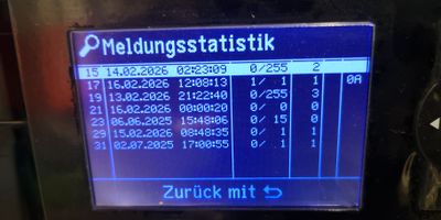

Wenn ich die Vitocal 200-S nicht rechtzeitig ausschalte bekomme ich diese Anzeige:
