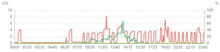

Die Taktungen sehe ich aktuell Anhang des Stromverbrauches am Smartmeter der PV Anlage. Manchmal sehr häufig, manchmal gar nicht 10 Stunden....

Ob in den Screenshots des Smartmeter sieht man ganz viele Taktungen.
Sollte nicht das Ziel sein diese seltener zu haben?
Das ist der Durschnitts Wert.
im Winter läuft sie länger, in der Übergangszeit kürzer.
Man sagt mehr als 4 Takte pro Stunde sollten es nicht sein.
Das Haus hat abhängig von der Außentemperatur eine bestimmte Heizlast, bei 10 Grad z.b. 2 kW
Deine WP kann nur 13 kW EIn/Aus.
Das sind 11 kW zu viel, die muss der Puffer "auffangen", bzw. der Estrich.
Wenn man längere Laufzeiten möchte, muss man entweder
-die passende 200-G einbauen und nicht eine die zu groß ist
-oder eine 300-G die modulieren kann
-oder einen viel größeren Puffer
-oder den Estrich als Puffer besser nutzen.
-man könnte auch die Puffer Hysterese in der Übergangszeit höher stellen.

Ein Auszug Smarter von gestern und einer von gerade eben.
Ist das normal so?
Mit diesen Information kann man aus der Ferne leider keine Aussage treffen.
Das muss jemand vor Ort beurteilen und das Diagnose Programm verbinden um zu sehen was vorgeht.
Wenn du die Anlage in Home Assistent oder Fhem integriert hättest,  könntest du darüber die Grafiken des Temperaturverlauf generieren.
