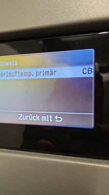

wir befinden uns seit ca. einem Jahr in einem Neubau und haben nun das erste Mal ein Problem mit unserer Vitocal 200-A (Innenaufstellung, kein Split-Gerät). Wir nutzen sie für Heizung und Warmwasser (300 l Pufferspeicher). Am Montag kam die Störmeldung "CB". Ich habe daraufhin festgestellt, dass unsere Wärmepumpe im Bereich des Verdampfers vollständig vereist ist. Andere Fehlermeldungen erscheinen im Display nicht unmittelbar. Wir haben seit rund einer Woche kontinuierlich Temperaturen zwischen 1 °C und -5 °C. Der Heizstab für Warmwasser bzw. Heizung ist aktiviert. Ich befürchte, dass es dabei ein Problem mit dem Abtaubetrieb gibt.

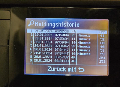

kuck mal bitte in deine Meldehistorie ob da Fehler sind. Die findest du unter Diagnose-> Kältekreis->Meldungshistorie. Mach da mal bitte ein Foto wenn da Fehler aufgetaucht sind.

Trotzdem nochmal die Meldungshistorie:
Am 20.01. tagsüber haben wir die Abtauung manuell durchgeführt. Um 03:47 Uhr heute begann auch die Warmwasseraufbereitung (ich musste früh aufstehen und heiß duschen 🙂 ).

Die Meldung 2F ist bei dir schon 41 mal aufgetreten. Ich würde dir auf jedenfall empfehlen einen Viessmann Techniker zu holen hier scheint etwas nicht zu stimmen.
