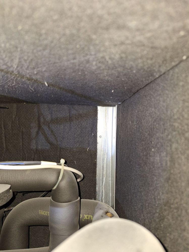

Beim Technikereinsatz sah man exakt die Laufspur des Wassers. Werde das Bild hier mal anhängen
... genau so wie auf deinem Foto sieht es bei mir auch aus (laufspur des Wassers). Hatte mir vor 1 Jahr der Techniker gezeigt der die Abdichtaktion durchführte.

meine Vitocal 200-A leckt ebenso leicht auf der rechten hinteren (Luftauslass-) Seite.
Das austretende Kondenswasser tritt nicht ständig aus, sondern immer unmittelbar nach einem Abtauvorgang.
Zur Sicherheit wurde die Styroporwanne des Lüfters gereinigt (keine nennenswerten Verschmutzungen) und mit lauwarmen Wasser gespült. Dabei trat kein Wasser aus der Wärmepumpe aus und der Kondensatablauf funktionierte fehlerfrei.
In der unteren Hälft der Anlage, dort wo der Verdichter verbaut ist, sind auf dem hinteren rechten Blech ebenso deutliche Laufspuren des Wassers zu sehen (siehe Bild).
D. h. das Wasser muss vom Verdampfer herunterlaufen.
