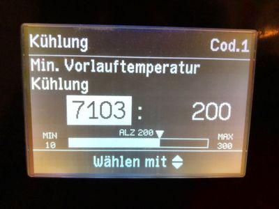

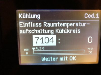

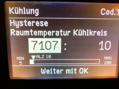

Ich hab' alle Punkte in besagter Gruppe festgehalten.... eins ist nicht so toll - sorry.

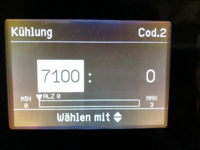

Hab ich gemacht: das war der einzige Punkt, der erschien

Das liegt daran, dass jetzt auf einmal die Kühlfunktion deaktiviert wurde. Weshalb hast du den Parameter 7100 auf 0 gesetzt?
Hab ich nicht - war so! Ich habe lediglich den aktuellen Stand dargestellt. Gehört der Parameter auf "1"?
Du konntest vorher nur auf die weiteren Parameter zugreifen, wenn diese freigegeben war. Dabei ist mir aber eben aufgefallen, dass vorher die 1 eingestellt war. Siehe dazu deine vorherigen Bilder. Das wäre in jedem Fall falsch, da die 1 nur für Solewärmepumpen mit NC-Box ohne Mischer ist. Die 3 wäre bei einer Luftwärmepumpe mit Active-Cooling korrekt. Ich empfehle dir aber dringend, diese Einstellung und die gegebenen Voraussetzungen für den Kühlbetrieb durch deinen Fachbetrieb überprüfen zu lassen. Andernfalls kann es bei einer falschen Handhabung zu Substanzschäden am Gebäude kommen. Bei der Einstellung auf 3 taucht dann auch der Parameter 71FE auf.
