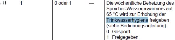

Hallo guma,
zu 1.
Es kann kein Zeitintervall vorgegeben werden in dem die Funktion abläuft. Vom Zeitpunkt der ersten Aktivierung findet der Vorgang wöchentlich statt.
Die Funktion kann wie folgt aktiviert bzw. gesperrt werden:

Hallo guma,
zu 1.
