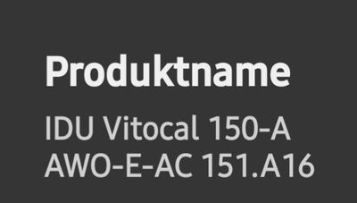

Hier noch ein paar Bilder!
Wenn ich das richtig sehe, ist das Innenteil eine "A16" und das Außenteil eine "A10" (Das ist entscheidend.), also eine Nennheizleistung von 10 kW. Das ist 'ne ziemlich leistungsstarke WP.
