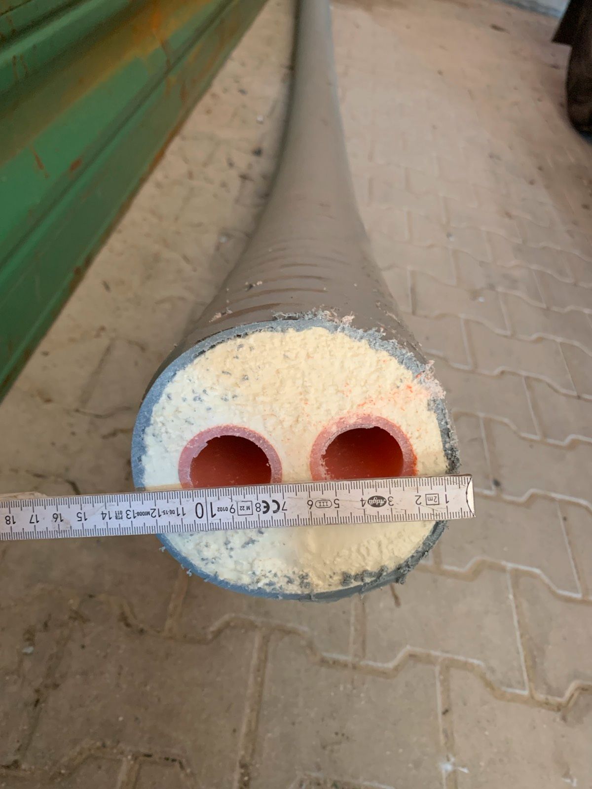

Hallo, bei mir wurden die Außen- und Inneneinheit per 17mm Edelstahlflexrohr (durch ein unterirdisches 160mm Leerrohr) verbunden. Scheinbar ist der Durchmesser der beiden Flexrohre zu klein. Sollte bei fast 4m Länge 40 mm sein. Reicht es aus dieses Flexrohr gegen ein neues isoliertes 40mm Flexrohr auszutauschen (wäre für mich einfacher) oder ist es wirkliche besser so eine Rehau Rauthermex Duo SDR 11|40+40/126 zu verwenden ? Siehe Bild. Vielen Dank und Grüße, Ralf
Ich würde sowas wie eine Fernwärmeleitung nehmen. Da ist auch gleich mind.ein Leerrohr integriert,um Kabel durchzuschleifen
