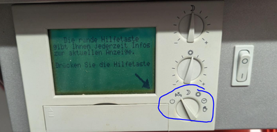

Die Drehknöpf des Wahlschalters, siehe Bild unten funktioniert nicht mehr korrekt, der Rest ist aber i.O.
# Sind solche Probleme bekannt und was man ggfs tun kann?
# Gibt es das Bedienteil noch als Ersatzteil?
# Ist ein Austausch sehr aufwendig (Übernahme von Parameter, Kennlinien,....)
Freue mich über Rückmeldung

was meinst du damit, dass er nicht mehr korrekt funktioniert? Beschreibe das Fehlerbild bitte etwas genauer. Eventuell kommen wir ohne einen Ersatzteiltausch aus.
Der im blid blaumarkierte Drehschalter wechselt nicht immer zwischen den "Programmen" hin und her
Es scheint eher zufall, dass der Programmwechsel erfolgreich stattfindet.
So stand zb auf Trinkwasser/Warmwasser, dennoch war die normale Heizfunktion parallel aktiv
OK, also er reagiert nicht immer oder scheint es so, dass die Betriebsprogramme versetzt sind? Wenn letzteres der Fall ist, probier einmal folgendes aus.
Hier wird auch die Grundeinstellung des Drehschalters neu vergeben. Wichtig ist aber, bevor du dies tust, solltest du vorab wissen, wie du die Anlage anschließend wieder einstellen musst. Denn es wird alles zurückgesetzt.

ja das kann gut sein dass diese versetzt sind.

Eine hoffentlich letzte Frage, da ich der Meinung bin, dass die Solltemperatur für Warmwasser nicht passt
Ich hatte den Drehregler ja auf Warmwasser und die Heizung war mit an
Diesen habe ich auf Tagbetrieb gestellt und nun habe ich eine Solltemtemperatur beim Wasser von nur 0°
=> Ist dies so? 😞
Wenn ja muss ich mal schauen was ich tun kann.??
Das bedeutet doch dass ich kein Warmwasser produziere. Der Heizungsbetrieb ist aber aktiv.
Ich würde mich freuen wenn Sie mir nochmal einen Tip geben könnten 🙂
Der Tipp ist, eine Neuinbetriebnahme durchzuführen und die Stellung des Betriebsartenschalters neu zu kalibrieren. Denn diese scheint nicht zu stimmen.
