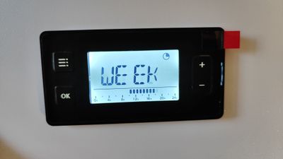

Guten Tag, ich habe wie auf den Bildern zu sehen jetzt eine Vitocal 0 60-A für die Warmwassergewinnung. Diese hab ich so eingestellt das sie zu den Zeiten wo meine kleine zwei Plattensolaranlage die vollen 460W für sie über hat(-150W Grundlast) Ist das so korrekt eingestellt?. Sie liegt bisher bei 46°C, möchte aber das sie auf 55°C läuft wie genau mache ich das.. einfach mit + auf 55 stellen und das reicht?

Hallo Gurkenlord,
die normale Warmwasser-Soll-Temperatur wird über die +/- Tasten eingestellt und mit OK bestätigt.
