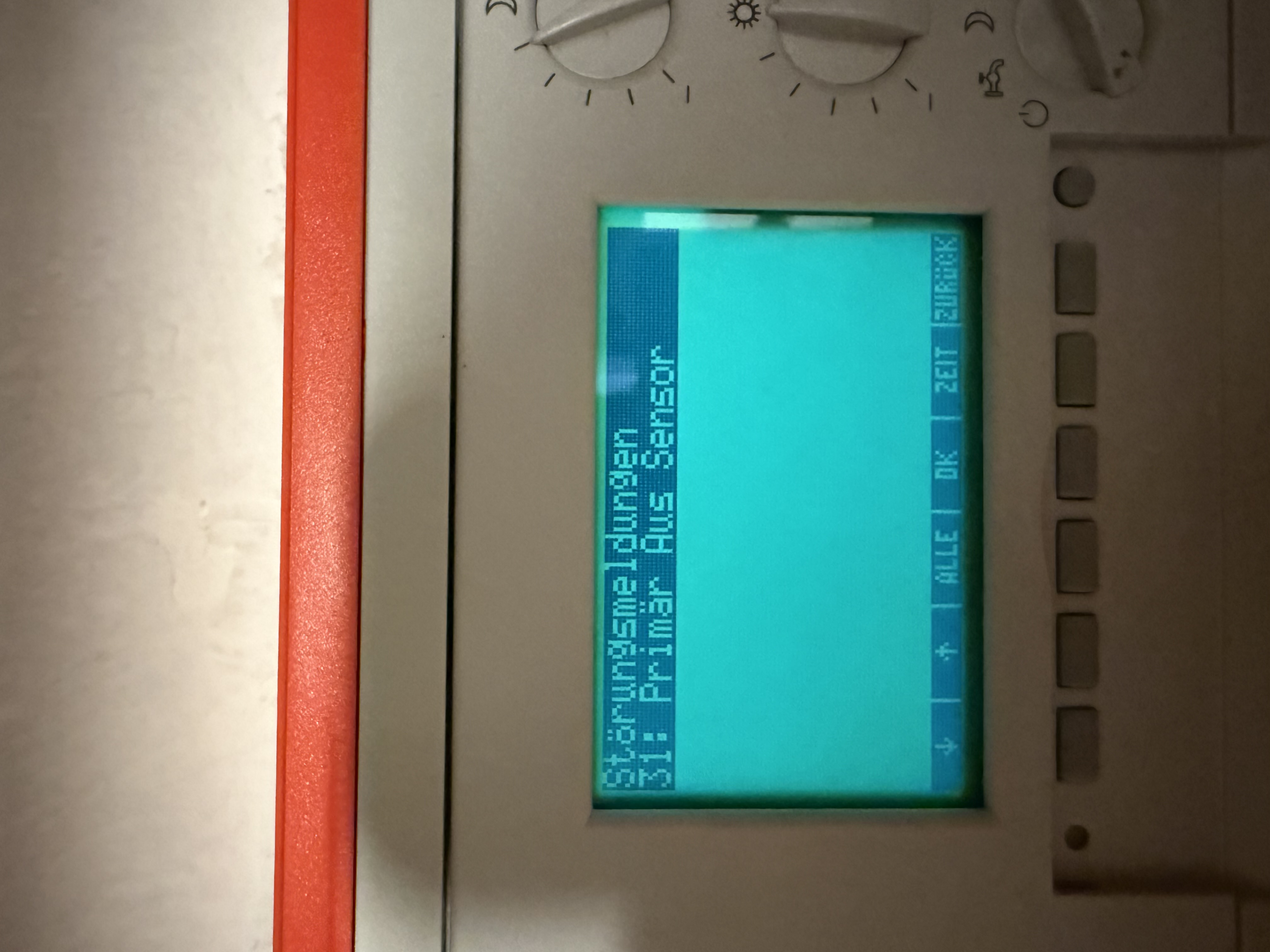

Problem mit dem Wasser gelöst! Allerdings bleibt weiterhin der Fehler mit dem Sensor siehe Bild! Keine Ahnung welcher von den drei das sein soll
Der Primär Aus Sensor sitzt am Gitter des Ventilators.
Wo bekomme ich das Ersatzteil her bzw kann mir jemand ein link sckicken was passend ist als Ersatz?
dabke
Die Ersatzteilnummer lautet 7830955.
Vielen vielen Dank. Ich ich Neuling bin. Weist du auch wo ich das bestellen bzw kaufen kann?
danke
Du kannst den Sensor über deinen Fachbetrieb oder wenn du keinen hast, auch jeden anderen Fachbetrieb beziehen.
Unter dem nachfolgenden Link findest du Fachbetrieb ein deiner Nähe.
https://www.viessmann.de/de/services/partner-vor-ort.html

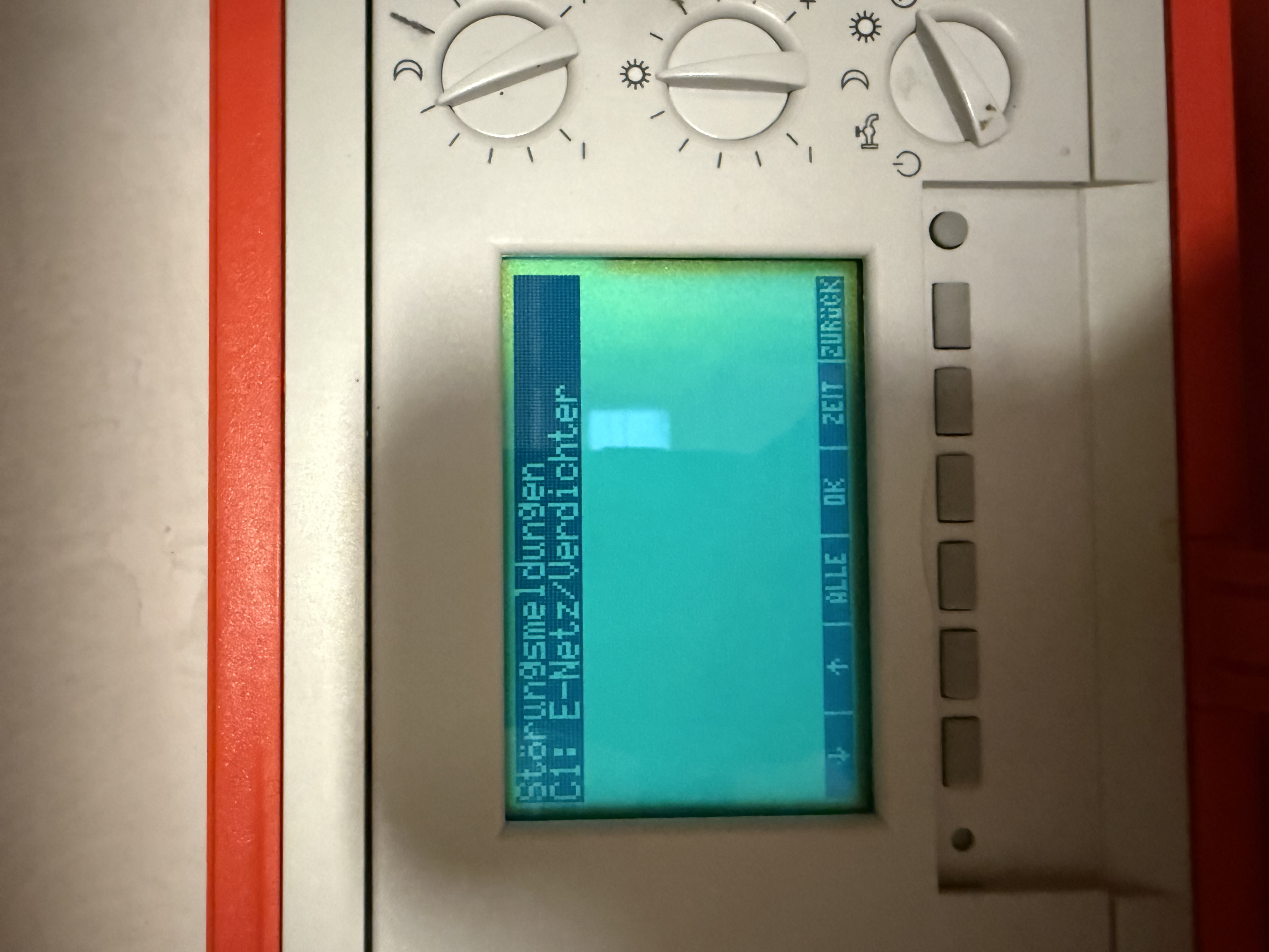

Hallo evtl kannst du mir auch zu diesem Thema helfen? Was genau ist hier kaputt ?
Muss dazu erwähnen dass durch Umbau am Haus die Heizung 3-4 Stunden vom Strom genommen wurde
Die Meldung sagt aus, dass der Phasenwächter erkannt hat, dass kein rechtes Drehfeld vorliegt. Hier kann auch noch die Sicherung für den Verdichter draußen sein.
