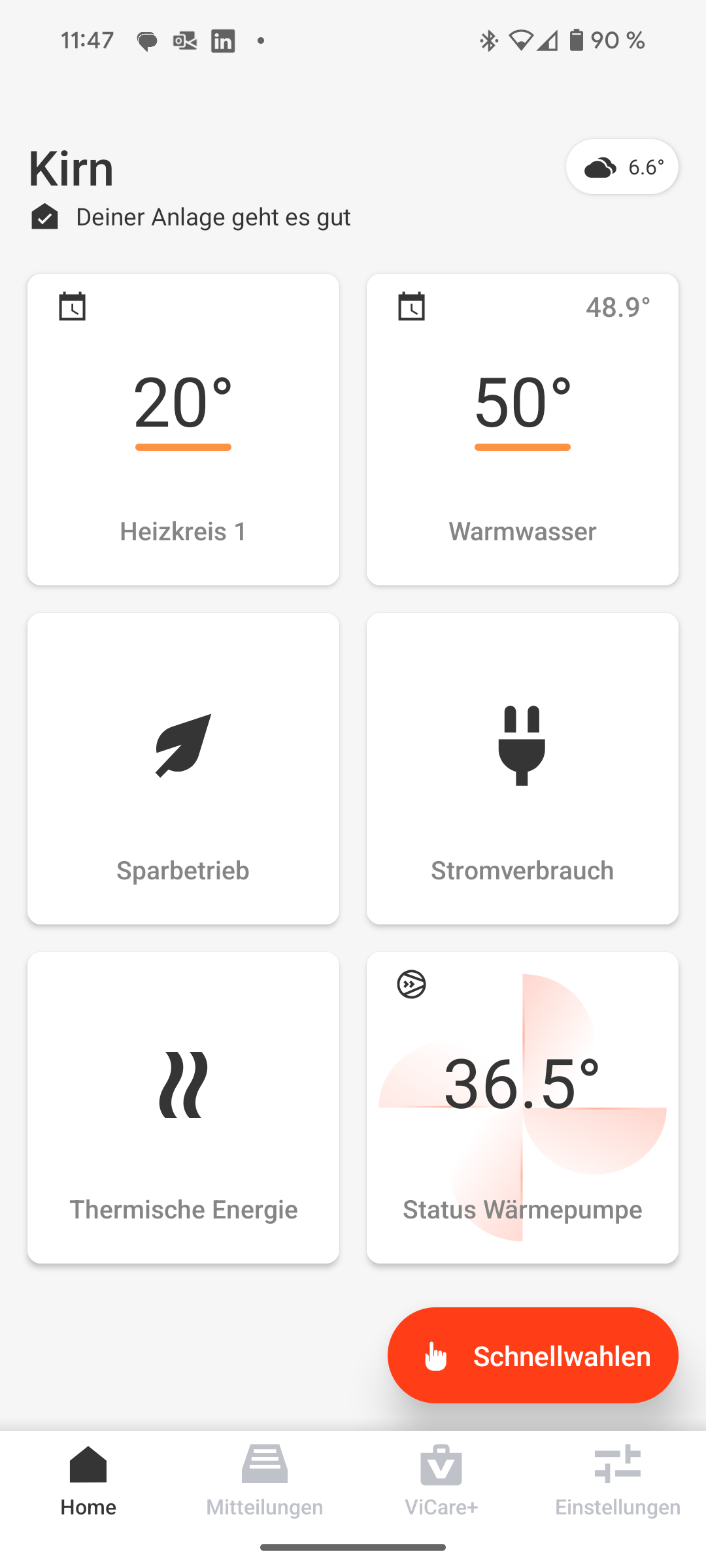

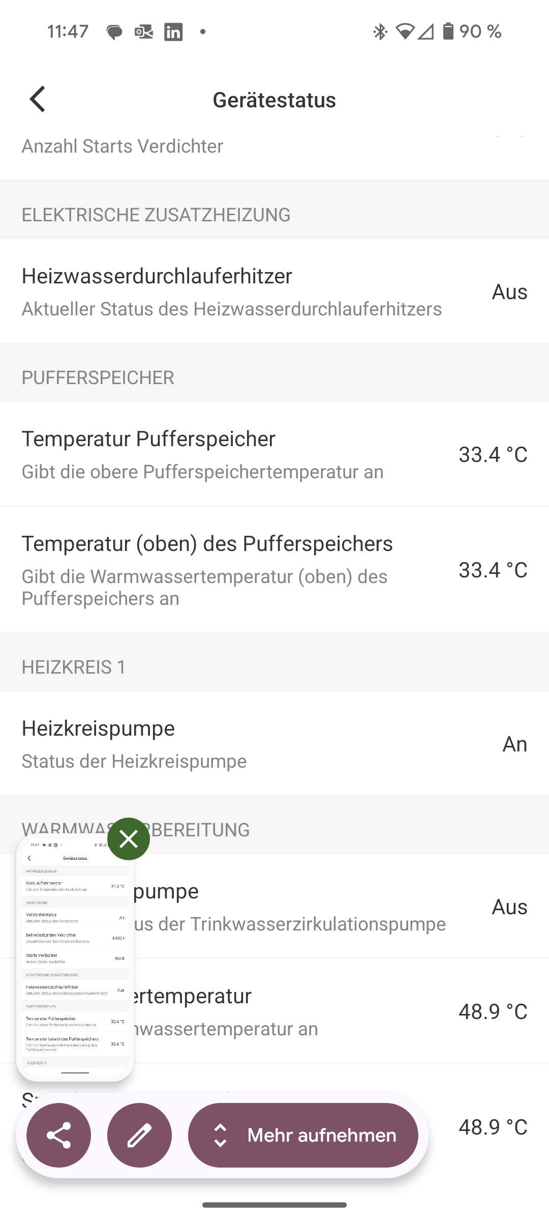

Seit ca. 4 Wochen (genau kann ich es nicht sagen) kann ich über die App auch die Hysterese für mein Warmwasser einstellen. Das konnte ich vorher nicht und auch nicht an der Therme. Eingestellt waren 5K. Geändert hatte ich es auf 3,5K. Jetzt ist es aber so dass ich in der App seit ca. 2 Wochen die Hysterese nicht mehr anpassen kann. Zudem wird sie vom System ignoriert. Ich habe das Mal beobachtet. Eingestellt sind 50°C, das System springt aber erst bei um 30°C +- wieder an. Zumal sinkt die angezeigte Temperatur rapide wenn geduscht wird. Jedoch kommt trotzdem heißes Wasser aus der Leitung und an der Mischbatterie muss auch nicht wirklich nach justiert werden beim duschen. Beim Aufheizen des WW zieht der Vorlauf der LWP dann auch bis über 60°C an.
Es ist nur ein "oben" Temp Sensor angegeben. Ich hatte auch schon die Ein und Ausschaltoptimiering ausgeschaltet, das hatte keinen Effekt. Ist das normal und es ist mir vorher nur nie aufgefallen? Einen wirklich höheren Stromverbrauch konnte ich bisher nicht feststellen. Die Zeitprogramme waren alle aktiv.

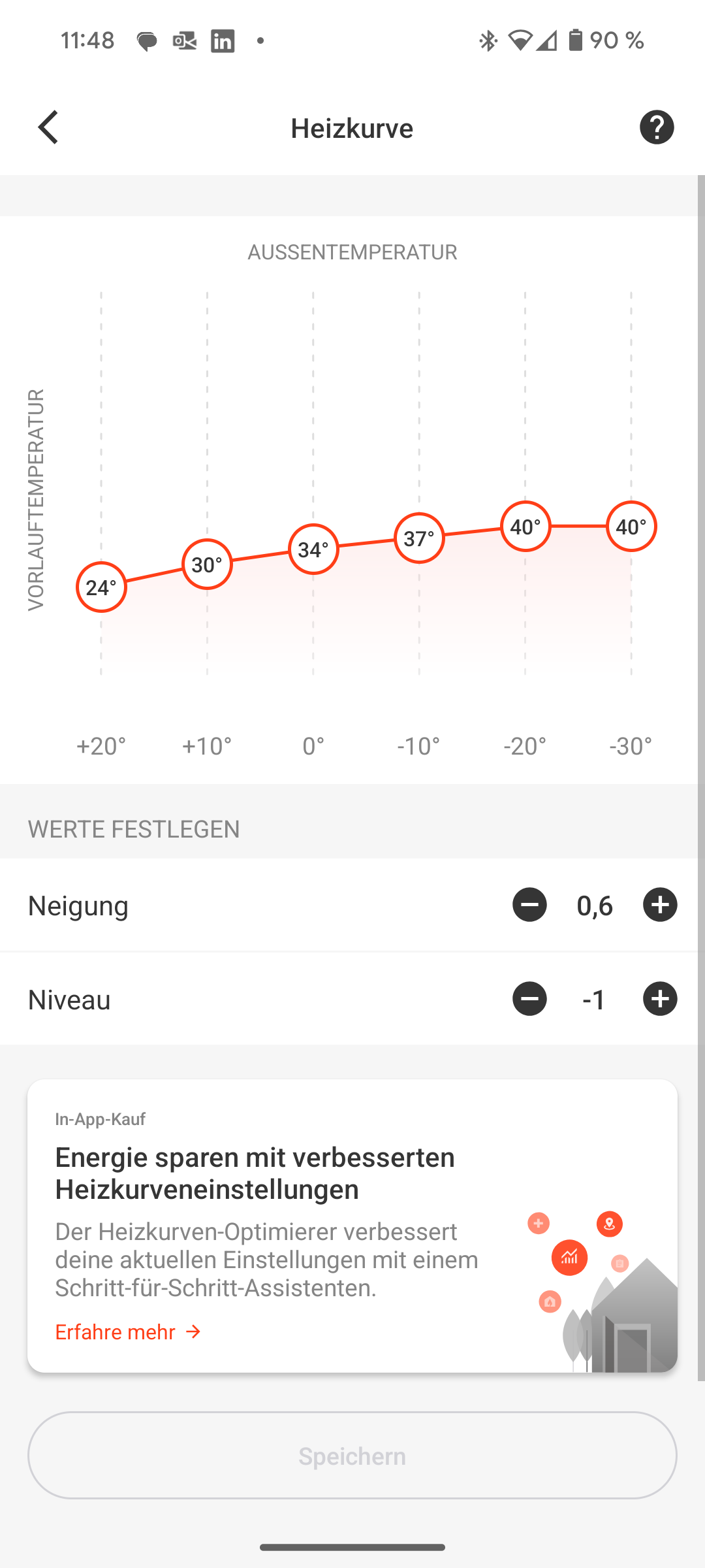

Zur Heizkennlinie: Seit dem oben beschriebenen ist mir auch aufgefallen dass der Vorlauf der LWP ca 4-6 °C nach oben von der Heizkennlinie abweicht wenn der Heizkreis bedient wird. Ich habe auch schon versucht die Linie anzupassen, aber so wirklich drauf eingehen tut die LWP nicht. Ist das Offset normal oder sollte das Recht genau sein?

Zur Heizkennlinie kann ich sagen dass sie zur Puffertemperatur passt. Um diesen zu bedienen muss der Vorlauf WP natürlich etwas höher sein. Die Kennlinie bezieht sich auf den Vorlauf zum HZ Kreis Haus, also was vom Puffer raus geht. Die Rücklauf Temperatur bezieht sich auf Temperatur Puffer zur WP.
Die Kennlinie würde ich anpassen, entweder die maximale Vorlauftemperatur erhöhen oder die Neigung niedriger stellen.
Hysterese App Einstellung ist ein Fehler in der App, wird gefixt.
Zum WW kann ich nichts sagen, evtl. ist der erhöhte Wasserbedarf falsch konfiguriert (Fühler, Zeit) oder eine andere falsche Einstellung (Hysterese Ein oder Zeiten zur WW Bereitung).
