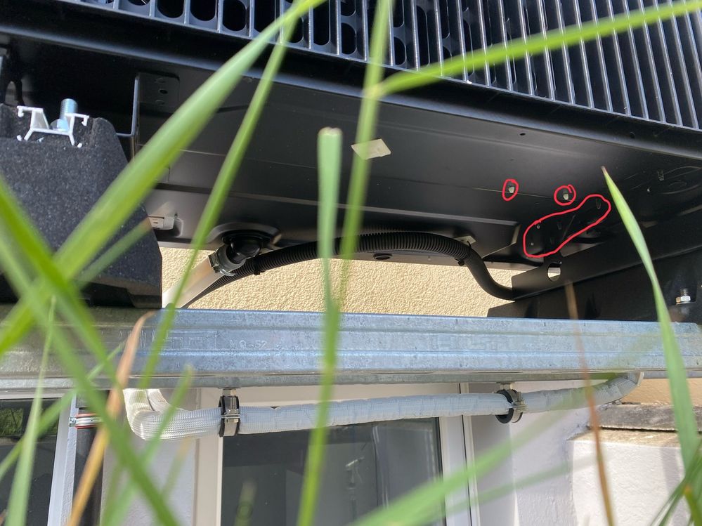

Wir haben bei einem Kunden eine Viessmann Vitocal 200-S installiert.
Das Aussengerät steht auf einer Stahlkonstruktion über einem Kellereingang.
Das Kondensatabwasser wir über den Ablaufstutzen abgeführt so wie es in der Montageanleitung beschrieben ist (siehe Bild), so dass kein Wasser vor den Eingang tropft.
Jetzt tropft aber ständig Wasser aus den Löcher welche ab Werk in der Kondensatwanne sind (siehe Bild). Was gibt es für Lösungsansätze seitens Viessmann, um das Tropfen welches durch die werkseitigen Kabelbefestigungen und Schrauben die durch die Kondensatwanne verursacht wird?
Dies sollte ja nicht so sein wenn extra ein Kondensatwasseranschluss bei der Kondensatwanne vorgesehen wird?
Besten Dank für Ihre Antwort
Mmh, die Löcher sehen aber nicht so aus, als wären die serienmässig drin. Wirken unregelmässig und sind offenbar nicht mehr beschichtet.
Die Löcher sind ab Werk, bei den weissen Clips sind interne Kabel/Fühler befestigt.
Das graue Leerrohr welches ersichtlich wurde vom Elektriker mit Klebe-befestigungen angemacht.
Hier noch ein weiteres Bild von unten. (ist auch eine regelmässigkeit erkennbar)
Das wird dir nur Viessmann beantworten können.
Ich würde es als Konstruktionsmangel sehen, wenn eine Kondensatschale durchbohrt wird, aber gar nicht klar ist, ob überhaupt etwas dran befestigt wird.
Es sind interne elektrische Anschlüsse daran befestigt die im inneren des Verdampfer sind.
Ich habe die Anschlüsse leider nicht fotografiert aber wenn man von vorne in den Verdampfer schaut sind diese ersichtlich.

bei einer Abtauung entsteht eine enorme Menge Kondenswasser, wodurch es immer dazu kommen kann, dass sich dies absetzt und heruntertropft. Normalerweise sollte aber die Masse über den Ablaufstutzen ablaufen. Steht die Außeneinheit auch genau gerade? Also horizontal und vertikal (nach vorne/ hinten neigend)? Ist hier eventuell auch ein Dachvorsprung enthalten, der oberhalb der Wärmepumpe ist?
Hallo Flo
Danke für deine Antwort die Pumpe steht gerade.
Ich habe den Ablauf auf eine Verstopfung überprüft, dieser läuft aber einwandfrei ab.
Das Wasser tropft aus den Werkseitig erstellten Löchern in der Kondensatwanne z.T stecken da noch Kunstoff-Clips drin wo interne elektrische Leitungen befestigt sind, auch da tropft es heraus.
Ich habe auch schon die Frontverkleidung des Aussengerät demontiert und mit einer Giesskanne Wasser in die Kondensatwanne gelassen, nach kurzer Zeit hat es schon aus den angesprochenen Löchern getropft.
Dachvorsprung ist keiner Oberhalb der Wärmepumpe.
Beste Grüsse
Jan
Sehr unglückliche Montagesituation.
Da wird wohl am Ende nur eine Abdichtung der Stopfen, undichten Stellen, von oben mit Silikon oder ähnlichem abhelfen.
Auch sehr ungünstig ist die fehlende UV beständige Isolierung bzw Dämmung der Heißgasleitungen!
Das kann so nicht bleiben.
Sonnige Grüße
Thilo
Was in jedem Fall noch bedacht werden muss, ist, dass die Begleitheizung für die Rohrleitung des Kondensats auch lang genug ist, andernfalls kann es im tiefsten Winter geschehen, dass dir diese gefriert.
