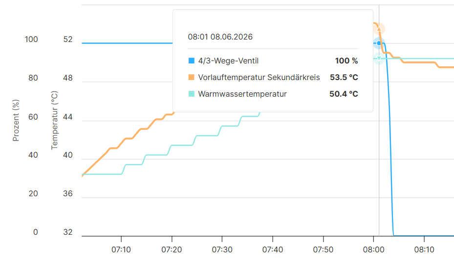

Das kann ich nicht nachvollziehen, am Montag den 08.06. wird mir angezeigt, dass die Temperatur im Speicher den Sollwert um kurz vor 8 Uhr erreicht hatte.

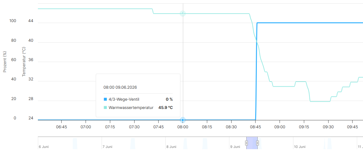

Ok. Das ist jetzt merkwürdig. Der screenshot zeigt aber doch andere Werte.
Was nun?
vg bwjo
Deshalb hatte ich gefragt, von welchem Tag dieser stammt. Bist du dir sicher, dass es Montag war?
Ok. Fehler von mir. Hab jetzt nochmal auf dem screen nachgeschaut:
Dienstag, 9. Juni 2026 um 08:11
Sorry!
Auch hier kann man schön sehen, dass der Speicher um 8 Uhr noch ca. 46°C hatte. Da war die Hysterese noch nicht unterschritten. Durch das Zapfen bei der Wannenfüllung ist die Temperatur dann abgefallen und sobald die 10K Hysterese, welche bei dir eingestellt ist, erreicht wurde, hat die Wärmepumpe mit dem Nachheizen begonnen. Hier kann es helfen, dass die Hysterese nicht ganz so tief eingestellt wird und sollte der Auslauf sehr hoch sein, diesen etwas zu drosseln, wenn es in dem Moment zu einem Nachheizen kommt.
