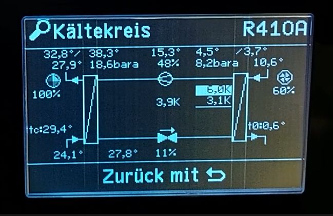

Der Fehler kam heute Abend regelmäßig alle 17 Minuten. Dadurch konnte ich das Schaubild des Kältekreises zum Fehlerzeitpunkt auf Video aufzeichnen. Die Fotos im Anhang zeigen das Schaubild Sekunden vor dem Fehler, dann während des Fehlers und ca. 10 Sekunden nach dem Fehler. Die Anlage ging nicht auf Störung, es steht aber wie oben beschrieben die Fehlermeldung 5D in der Meldehistorie des Kältekreises. - 0,2 K (beim Fehler) sind lt. Beschreibung "Sauggasüberhitzung in K (nach Verdampfer)". 0,7 K sind die Sauggasüberhitzung vor dem Verdichter.
33,2/38,7 Heißgastemperatur vor Verflüssiger/nach Verdichter in °C
28,0 Vorlauftemperatur Sekundärkreis vor Heizwasser-Durchlauferhitzer in °C
5,1/4,3 Sauggastemperatur vor Verdichter/nach Verdampfer in °C
t0 = Verdampfertemperatur in °C
Fragen:
Woher kommen die 17 Minuten Abstand bei der Fehlermeldung?
Kann es sein, dass der Techniker bei der Wartung etwas verstellt hat und deshalb der Fehler auftritt? (Die Anlage lief bis zur Wartung störungsfrei)

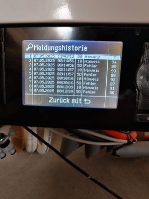

wie aus den Beiträgen im Vorfeld hervorgeht, wurde am 12.09.2023 für sehr viel Geld das Expansionsventil getauscht und der Fehler trat seitdem längere Zeit nicht mehr auf.
Wie aus den Bildern im Anhang hervorgeht, tritt die Fehlermeldung "5D" seit 25.01.25 aber wieder auf. Insgesamt bis jetzt 5 mal. Häufigkeit stark steigend.
Das Fehlerbild ist das gleiche wie for 1,5 Jahren: Der Fehler tritt auf und verschwindet in derselben Sekunde wieder. Die Anlage geht im Normalbetrieb nicht auf Störung. Sparbetrieb und Ferienbetrieb verwende ich nicht mehr (Damals ging die Anlage bei diesen Betriebsarten auf Störung, im Normalbetrieb aber nicht).
Die Info habe ich so an meinen Fachbetrieb weitergegeben. Der hat sich tel. mit Viessman in Verbindung gesetzt und Viessmann meint es sei ein Software-Update erforderlich.
Man hat mir dafür einen Serviceauftrag zugesendet (Techniker von Viessmann muss kommen). Ich würde aber gerne vorher wissen, was das Software-Update beinhaltet und warum jetzt ein Software-Update ausreichend sein soll und vor ca. 1,5 Jahren das Expansionsventil getauscht werden musste.
Peter
Bild 1 - Meldungshistorie Kältekreislauf Vitocal 200-S 17.02.25 - 22.02.25.jpg
Bild 2 - Meldungshistorie Kältekreislauf Vitocal 200-S 20.05.25 - 21.02.25.jpg
