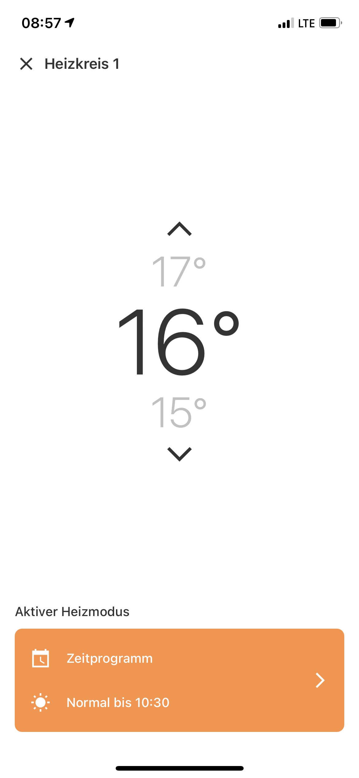

ich nutze in einem Ferienhaus eine WP mit Fernsteuerung über Vitoconnect / Vicare. Da im Winter nur minimal geheizt werden soll, und nur zu Zeiten in denen die Photovoltaik vorraussichtlich Strom liefert, habe ich eine Zeitplanung erstellt mit reduzierter Temperatur von 10 Grad (= bleib bitte aus) zwischen 00 und 10.30 Uhr und wieder ab 13.30 bis 24 Uhr. Dazwischen zw 10.30 und 13.30 "Normal" mit 16 Grad Wunschtemperatur.
Habe das jetzt ein paar Tage beobachtet und die WP läuft morgens schon weit vor 10.30 los. In der Vicare App sehe ich dann bspw jetzt gegen 9 Uhr "Aktiver Heizmodus: Normal bis 10.30", unterlegt mit Orange. In der Zeitübersicht ist aber alles korrekt, zw 00 und 10.30 blau (abgesenkt), ab 10.30 orange (warm), ab 13.30 blau (abgesenkt) bis 24 Uhr. Siehe Screenshots
Was mache ich falsch? 🙂
Hallo ak99,
führe mal einen Neustart des Kommunikationsmoduls über die ViCare aus und überprüfe vor Ort die Systemzeit der Wärmepumpe, ob diese mit der aktuellen Uhrzeit übereinstimmt.
danke, versuche ich - sobald ich wieder nach Italien fahren darf
