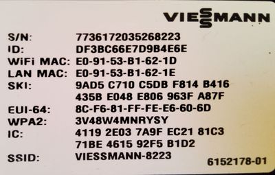

			CustomerCareOliBei einem internen Kommunikationsmodul ein Foto mit der Nummer des Moduls reinstellen. Ist es eine externe Vitoconnect,ein Foto der Rückseite selbiger. Dann kann einer der ,,Viesmänner,, hier die Registrierung löschen.
