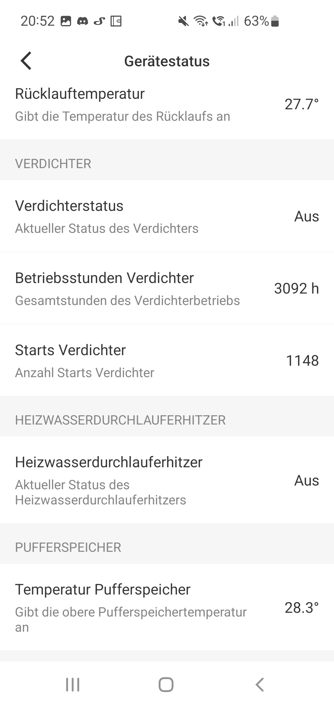

Hi, hier mal im Bild. Startseite zeigt VLT 28,9 grad an dies entspricht VLT der WP, dann puffertemperatur 27,3 und dann steht in der App VLT Heizkreis 1 29,5. was sind die 29,5 grad? Müsste die vlt 29,5 nicht identisch mit den28,9 grad sein?
Nein, muss sie nicht. Das eine ist die Temperatur welche die Wärmepumpe gerade produziert, das andere die Puffer-Isttemperatur und dann hast du noch die Vorlauftemperatur. Es sind also drei Werte, welche auch unterschiedlich hoch sein können.

Hi, ich will nur die app richtig verstehen.hab kein problem an sich:) 28,9 ist dann Vorlauftemperatur welche wp produziert , puffertemp ist auch klar und die 29,5 ist die vlt welche von puffer in den heizkreis gehen sehe ich des richtig?

so richtig verstehe ich die Sache mit den unterschiedlichen Temperaturen noch nicht. Bei meiner Anlage wird aktuell kein Heiztakt ausgeführt. Der Verdichter ist aus. Nunhabe ich eine Vorlauftemperatur der Wärmepumpe von 26,5 Grad und eine Vorlauftemperatur vom Heizkreis 1 mit 27,3 Grad. Der Rücklauf entspricht der Vorlauftemperatur der Wärmepumpe und liegt ebenfalls exakt bei 26,5 Grad. Dies ist in den Heizpausen auch logisch, dass die Vorlauftemperatur der Rücklauftemperatur entspricht. Aber woher kommen dann die 27,3 Grad? Kannst du das bitte noch einmal erläutern?
