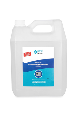

Es gibt aber auch speziell dafür beworbene Mittel.
z.B.
Ich habe auch gerade diverse Produkte angesehen, das hat mir ganz gut gefallen:
